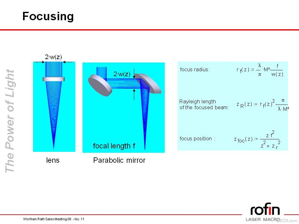

如题,最好能给出公式。谢谢!

请参看下图
发表于 2009-4-9 19:08:57 | 显示全部楼层
请参看下图

多模的情况,在分母上乘以M2即可,即:Raylength= pi*wo^2/(lamda*M2)
