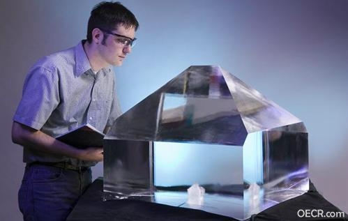

发表于 2009-4-2 14:30:17 | 显示全部楼层 |阅读模式
重达800磅磷酸二氢钾晶体
发表于 2009-4-2 14:56:02 | 显示全部楼层
哇这是哪个公司搞的。以色列的吗?
发表于 2009-4-2 17:18:15 | 显示全部楼层
这也叫巨大啊,我见过有人那么高大的
发表于 2009-4-2 19:14:12 | 显示全部楼层
太矮了,嘿嘿。。。。。。以前在公司见过比这大三倍的

发表于 2009-4-3 11:05:52 | 显示全部楼层
晶体所的比这个大多了。
