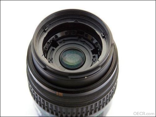

   现在镜头的镜片表面都有镀膜,这种镀膜非常娇贵,最怕霉变。霉菌在镜头的表面产生点状或丝状的霉斑,从而影响镜头的透光性和成像性能,严重时会导致镜头的报废,所以说霉菌是相机摄影器材最大的杀手。

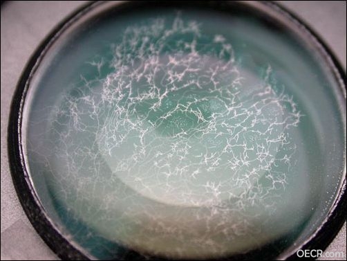

长了霉菌的镜头
    当然了,除了霉菌,潮湿也是潜在的杀手,当相机器材长期处于潮湿的环境下,相机器材内部的电子器件会受到影响,加快集成电路的老化,影响显示屏寿命等。如此一来,为相机、镜头等器材做好防潮防霉工作非常必要,特别是在湿润的春季。
拉近一看,可以看到张牙舞爪的霉丝

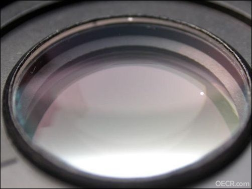

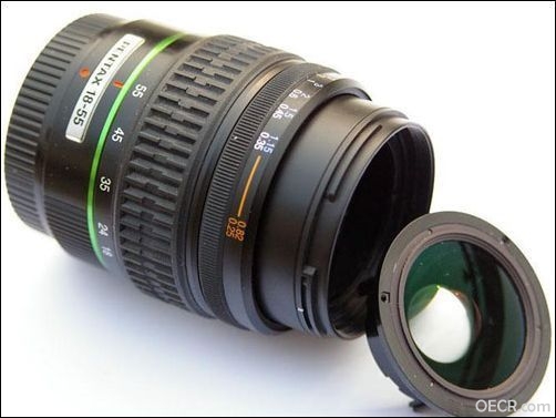

    你肯定不想自己心爱的器材变成下面这个样子,瞧,镜头里面竟然长霉了。
除霉之后,又可以见到明亮的镜片了
霉丝清除后的镜头

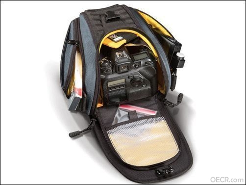

相机防潮方法1:相机包+干燥剂
成本:几乎没有
防潮指数:★
相机包内放几包干燥剂
相机包内放干燥剂,简单实用,但记得常更换

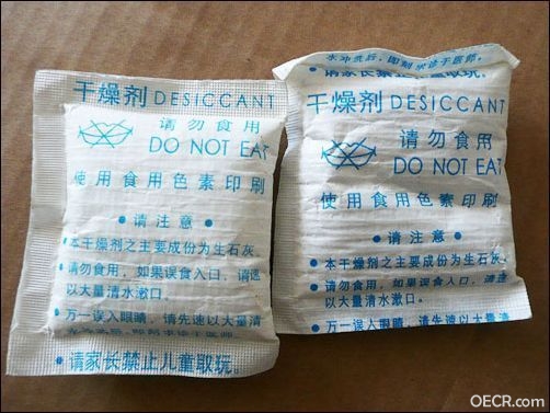

    如果住的地方不是很潮湿同时相机常用,那么不需专业的防潮箱和干燥剂,只需要在相机包中放入几包干燥剂。大家经常吃的一些 膨化食品,比如“旺旺雪饼”里的干燥剂就可以利用。
方法是:拿上几袋这样的干燥剂,放在相机包里,随时可以去潮,过一段时间,干燥剂袋变软了,根据天气情况和拍摄地的实际天气变化,再换几袋进去。简单实用,轻便耐用。但切记不要搞破了。
膨化食品中常见的干燥剂,可以帮我们去除湿气
    如果相机已经因为受潮无法正常使用,可以将其放在空调出风口下,将空调开到除湿档,吹2个小时左右,有可能缓解问题。长时间不用机器的话,注意时不时的给机器通通电,也能够达到除湿的目的。
    优缺点:直接把相机放入相机包,然后在相机包内放上干燥剂,这种防潮除湿的方法虽然很省事,但是因为相机包没有密封性,放入的干燥剂也很容易饱和,所以起不到持续干燥效果,此方法还是少用。

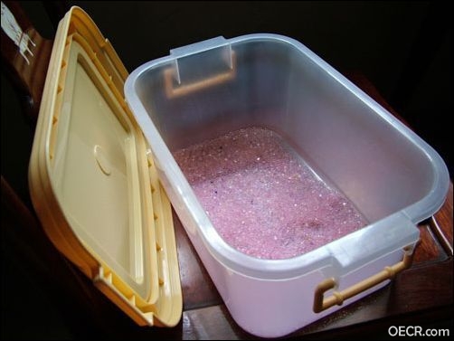

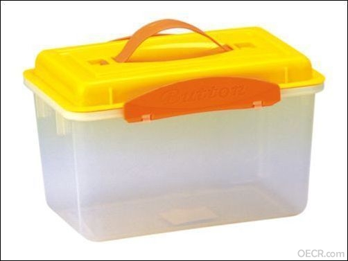

    对于普通的消费级数码相机,如果购买专业干燥箱来保存显然有些得不偿失,所以我们建议用密封性比较好的密封箱来保存就可以。密封储物箱一般超市里都有卖,大小规格都有,价格在10-30元不等,我们可以根据相机的大小选购一个合适的箱子。不过,最好选购密封性好的箱子,通常封口处带有密封胶条。

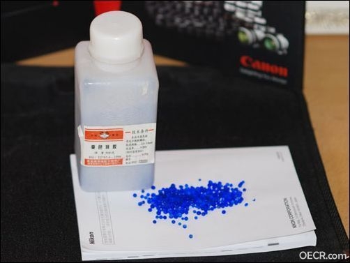

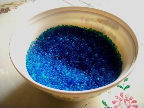

    变色硅胶是摄影发烧友最常用的防潮干燥剂,它在干燥时为蓝色,受潮后为粉红色,这时可放置到日光下暴晒或者放在微波炉烘,就又变回蓝色,可以多次使用,而且这种硅胶不会排出有毒和腐蚀性气体,用作相机防潮来讲就再合适不过了。一般的化工商店都有变色硅胶卖,一般10-12元一罐,500克,价格很便宜。
吸潮后的硅胶,变为粉红色
刚用微波炉干燥完的硅胶

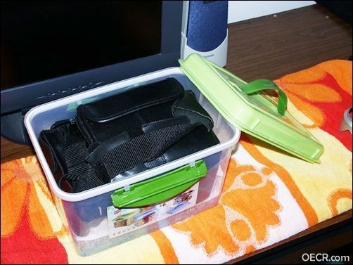

    将变色硅胶放在密封箱的底部,上面用一块干净白布做隔离层,把相机放在上面就行,原则上不要让数码机直接接触变色硅胶。有一点要注意,放入相机前,先把相机的电池拿掉,用软布将相机上的脏物和汗擦干净。最后,盖上盖子,均匀的按压盖子使其盖好封闭,以免撒气。
准备盖上盖子密封了
    优缺点:此种方法比起密封塑料袋+干燥剂防潮法能更好的吸收潮气,并防止潮气进入,但是密封箱的大小与密封性并不统一,受密封箱容积限制,我们通常只能放入少量的器材,再加上密封效果并不能保证,因此这也正是此种方法的弊端。

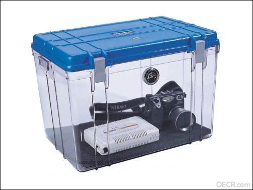

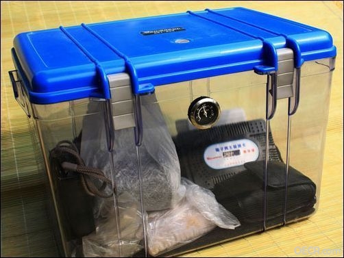

    普通密封式防潮箱大多由强度较高的塑料制成(也有胶质的),盖口配备有橡胶密封圈,顶部有压力调节阀门可以解决由于负压箱盖打不开的情况。内部配备吸湿装置(吸潮卡),并可以通过充电加热来恢复干燥状态,反复使用。箱体上多数还配有湿度计。
普通的密封防潮箱大多由强度较高的塑料制成
密封防潮箱里的摄影器材
    优缺点:维护起来比较麻烦,不过结构简单,价格便宜,除了摄影器材外还可以存放其它容易受潮霉变的物品。

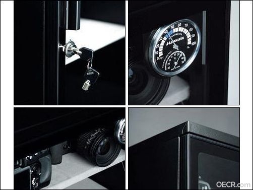

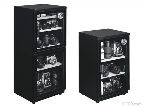

    电子防潮箱是利用除湿器或是记忆合金,将密闭储藏空间中的水气排出,达到恒定的湿度。较高等级的电子防潮箱,还可以控制要达到的湿度。比较便宜的则没有湿度控制,设计也简陋些。提醒网友们!防潮箱的环境可不是越干越好,最适合相机存放的湿度大约在40-50%,调的太低的话,有些零件上的润滑剂可是会干掉的!
电子防潮箱将密闭储藏空间中的水气排出,达到恒定的湿度
电子防潮箱设有温度计、湿度计,有些还设有防盗锁
    如果是柜式的电子防潮箱,体积比较大,可将它纳入室内空间摆设,下层置放相机、镜头等重物,上层可放光盘或是相本。请注意将湿度设定在40-50%。
    优缺点:电子防潮箱绝对是最适合存放相机及镜头的环境,电子防潮箱内的间隔设计可以方便我们整齐放置多部相机、镜头以及相关配件,大多数电子防潮箱还设有防盗锁。虽然它的价格比普通的密封式防潮箱略高,但是长远考虑的话,电子防潮箱会为你省下很多用于更换及购买防潮剂的时间和金钱。
