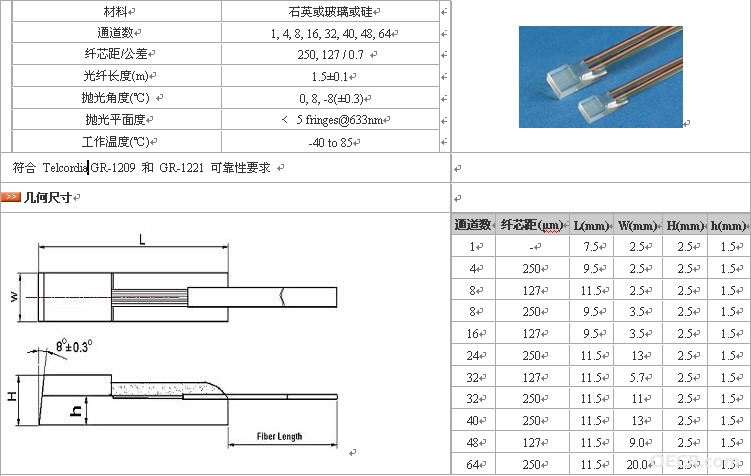

Fiber Array产品简介
Fiber array的中文名称是光纤阵列,简称FA或FAU(Fiber Array Unit), 主要用于PLC器件的光波导入和导出,是PLC器件的重要部件。
产品构成:Substrate(底板),Lid(盖板),Fiber(光纤)Adhesive(胶)
产品分类:按结构形式分Double V-groove 双V槽型, V-groove + Flat lid V槽+平板型
             按芯片材料分Quartz Glass 石英玻璃, Pyrex 耐热玻,Monocrystalline Silicon 单晶硅及混合材料。
按通道间距分250μm,127μm
按通道数分1ch,4ch,8ch,12ch,16ch,32ch,48ch,64ch
Fiber Array产品主要技术指标:
Fiberarray产品的应用:
      PLC光无源器件Slitter/WINC/AWG/VOA ,集成的光有源阵列器件模块及MEMS器件等等。
