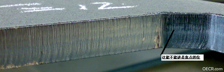

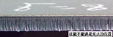

不知道~那位高手能从专业的角度帮我分析一下下面的切面。最好从焦点的位置出发~问了一些设备的操作人员~都讲焦点的位置不太好找~一般都先切~然后再根据切缝调整~

这个有分界线的位置大概就是焦点的位置,寻找焦点的方法可以斜放一钢板,让激光水平扫过,焦点位置就是扫描痕迹最细的那个位置,别动钢板的位置,用尺子测量聚焦头到那个最细处的距离就是焦点所在。

我觉得这个分界线的是当时激光脉冲打点的深度,以下的曲线部分为其放热反应熔化后被气吹除冷却后留下的痕迹。说个极端的例子,以很大的能量,在离焦的位置进行切割,那么其断面也会是这个样子。扫焦点的方法很认同。

tuanzhang6260兄,能说说这钢板的厚度,和用的激光功率吗,以及切割速度吗?
