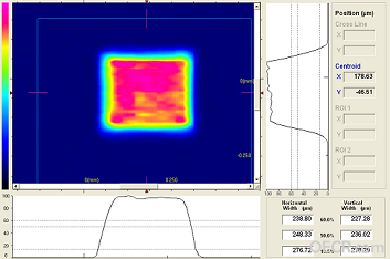

1.2D分布图:
Flat-top 2D两个方向的 光均匀度分布情况
二维Flat-top矩阵光均匀度分布
2.1D分布图:
一维Flat-top 光均匀度分布情况
一维flat-top 矩阵光均匀度分布
实际拍下的flattop光斑照片:
      更详细的技术资料请参看datasheet资料,也可以致电010-58858423-105或email至jack.wang@tricombj.com.网站支持请登陆 www.tricombj.com.
