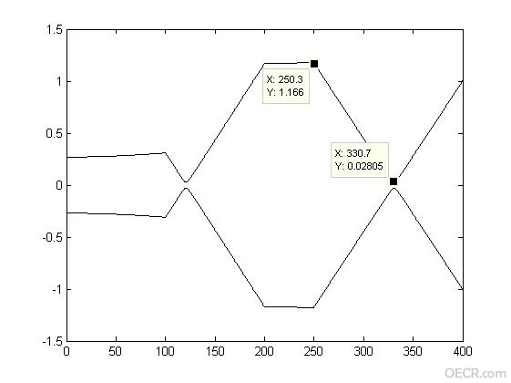

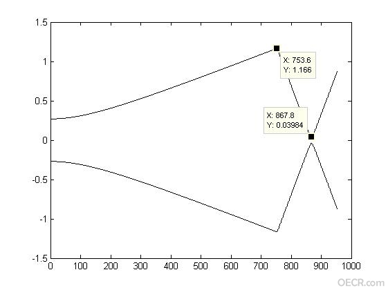

 楼主| 发表于 2009-3-22 16:56:09 | 显示全部楼层
我的本意是:假设扩束后镜头上的光斑是5mm,我可以不扩束让激光自由传输足够的距离也达到5mm(当然是理论上的考虑,实际上由于光程太长没有意义),这样聚集后的光斑是一样的。
另外,仅从聚集尺寸来说, ...
shizh 发表于 2009-3-22 14:44
这个理解也不大对劲。。。。
聚焦光斑的尺寸跟发散角是有关系的。
请看下面,根据你的描述,假设了光束质量因子为1.2,聚焦透镜焦距为100mm,初始光束束腰半径0.27mm,一个是长距离传输后聚焦,一个是加4倍扩束后传输50mm聚焦,两种情况都保证在聚焦透镜(100mm)处的光斑尺寸基本相同。但是聚焦光斑尺寸是有差异的。
