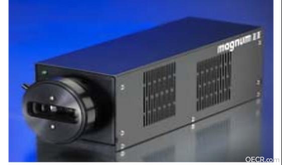

   美国Stocker yale Lasiris TM Magnum2二极管激光器(外观见下图一)是应大多数工业检测设备要求而设计的大功率线激光器。提供大的扇角选择和输出功率选择范围。这款MAG2线激光镜头的特点是能够充分地保护二极管相关的电子设备。在激光器的腔体内有一个活跃且反应灵敏的风冷器件、一个双极性的热电子冷却器和能够产生均匀激光线产生的光学器件。所有的激光斑模式均可以用模拟或脉冲的功率调制模式来操作。实现的方法是通过在激光器的BNC连接头输入模拟或者TTL信号来实现。

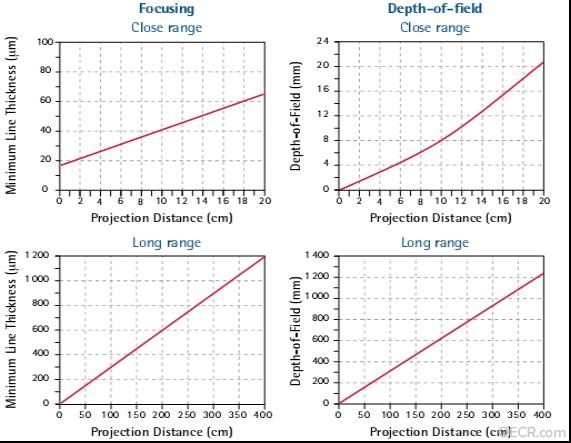

聚焦性能:
1、近域:0~20cm工作距离:最小线宽从十几微米到六十多微米,景深范围:0~21mm.
2、远域:0~400cm的工作距离:最小线宽从0~1200微米,景深范围:0~1200mm.(如图二示)
图一  该产品的外观图
图二 该产品的输出光束在近域和远域对应的线宽和景深对应的曲线

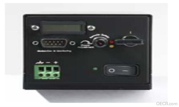

图三  MAGII后端的显示和连接装置概图
在上图中有LCD液晶使用时间显示屏,DB9的信号控制和监测插槽,一个interlock的控制插口,一个保险钥匙电源开关和电源接槽。以及居于中间的P型机械功率调制螺丝。该激光器的双保险结构保证了大功率激光器的操作安全。
