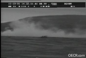

微光夜视图像只能看清场景,
微光夜视图像只能看清场景,

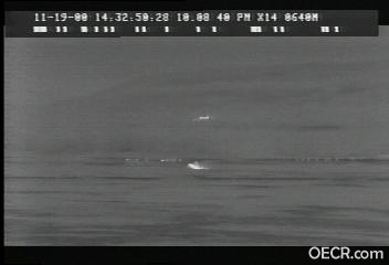

红外夜视图像只能看清目标,
红外夜视图像只能看清目标,

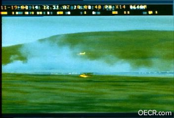

彩色夜视图像既能看清场景也能看清目标。
彩色夜视图像既能看清场景也能看清目标。
