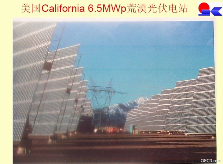

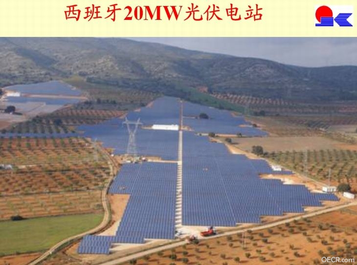

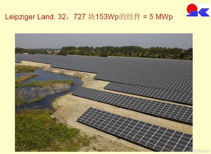

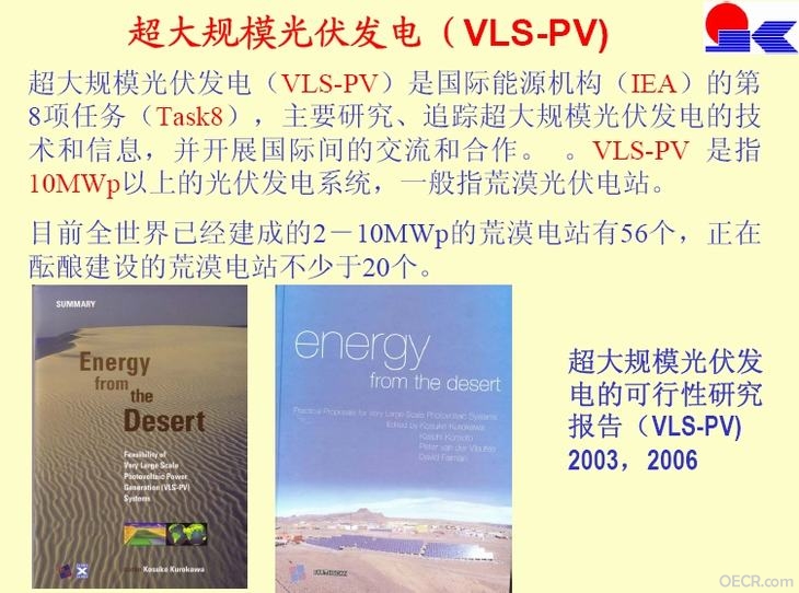

超大规模光伏发电(VLS-PV)超大规模光伏发电(VLS-PV)是国际能源机构(IEA)的第8项任务(Task8),主要研究、追踪超大规模光伏发电的技术和信息,并开展国际间的交流和合作。。VLS-PV是指10MWp以上的光伏发电系统,一般指荒漠光伏电站。目前全世界已经建成的2-10MWp的荒漠电站有56个,正在酝酿建设的荒漠电站不少于20个。
1、在发电侧并网,电流是单方向的;没有储能系统;2、并入高压电网(10kV,35kV);3、不能自发自用和“净电表计量”,只能给出“上网电价”;4、少量自用电从电网取(小于1%)(BIPV的大部分电自用);5、一般功率很大,5MW以上;6、一般都是无人值守;7、要求离负荷中心较近,就地消化;8、一般占用荒地;9、自动跟踪或聚光电池一般都是用在荒漠电站;10、带有气象和运行数据自动监测系统和远程数据传输系统。
