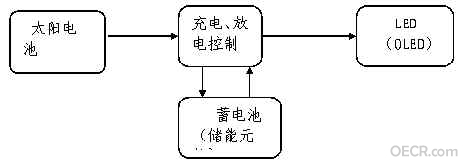

  它的特点是系统可以脱离电网独立运行,典型的例子是目前流行的太阳能路灯,太阳能草坪灯,户用太阳能照明系统,它的结构方框图如图1所示:

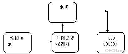

  这是一种最经济实用的太阳能光伏发电系统。太阳电池的电能通过DC/AC三相同步逆变器送到电网中,当LED照明需要用电时从电网中取电,由于这个系统不需要蓄电池,所以效率高(蓄电池的充电放电效率在80%左右),并且没有蓄电池造成环境污染的后顾之忧。目前世界上生产的太阳电池的一半以上已经用于并网发电系统中。在太阳电池发电应用先进的国家,如德国、日本等,太阳能并网发电已经基本普及。在这种情况下,LED照明已经是并网的半导体绿色照明系统,只不过人们还没有站在太阳电池发电的角度来关注这个问题罢了。它的结构方框图如图2所示: 中国照明网技术论文·太阳能

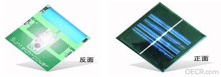

  除此以外,无锡尚德太阳能电力公司还开发了专用的半导体照明控制芯片,并且在此基础上设计和制造了一体化半导体照明模块,它的结构照片是图3,从照片上可以看到,它的正面是太阳电池,背面是采用“软封装”的专用的半导体照明控制芯片和LED,它特别适合所以在太阳能草坪灯上,同时也适合于照明,目前它已经出口印度尼西亚地震灾区,供灾民照明使用。

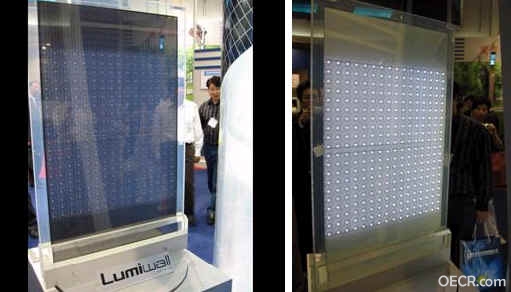

  2005年10月,在第15届国际光伏科学与工程大会上,夏普公司展出了他们设计的背面安装了LED的太阳电池玻璃幕墙,这种新型的太阳电池和LED共同组成的玻璃幕墙在大会上引起了大家的关注,它的结构照片是图4。
