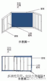

  窗式太阳能接收装置是将收集太阳能的材料制品安装在一个窗框内,再与固定在墙壁的窗架相连组成一个“窗” ,同时在其内侧可加装玻璃。此“窗” 和太阳能热水器、太阳能发电等结合起来,可使其具有传统窗的功能,可挡风、挡雨。如果加装节能玻璃(如镀有防辐射膜的玻璃、low-E玻璃、中空玻璃等),又可起温屏作用,减少建筑能耗。还可以利用太阳能发电生产热能等,一举多得,实现太阳能与建筑一体化。此方案较现有的方法更简单易行、成本低,对建筑外观影响小并且安全性高。对高层建筑推广太阳能利用、减少建筑能耗非常有利。
窗式太阳能接收装置可制造多种窗形,如外推式、固定式、左右外推式、左右移动式(后二者见示意图一、二)。
