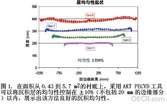

  采用具有知识产权保护的AKT等离子体增强化学气相沉积(PECVD)工具,可以以很高的速率沉积非常均匀的薄膜,并且具有很高的产率和工艺灵活性。在面积从0.43到5.7 m2的衬底上,沉积层的均匀性控制在±10%(不包括20 mm的边缘部分)范围内(图1),这足以证明该方法良好的沉积均匀性。起初PECVD工艺是在较小的Gen3.5(0.43 m2)系统上开发的,之后完成了向用于大规模量产的Gen7.5(4.4 m2)和Gen8.5(5.7 m2)系统的转移。

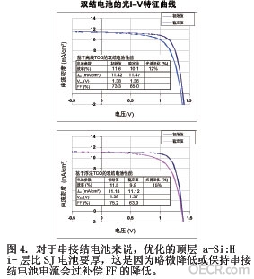

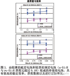

  图3所示为底层μc-Si:H i-层(沉积速率为410 ?/min),以及顶层a-Si:H i-层厚度对串接结电池初始和稳定效率的影响。厚度值已经分别按照顶层a-Si:H i-层和底层μc-Si:H i-层的厚度进行了标准化。QE测量显示,对较厚的底层电池(μc-Si:H与a-Si:H厚度比超过5.7)来说,无论怎样优化顶层电池SJ电池的i-层厚度,其电流都无法达到最大稳定串接结电池输出功率所需的限制条件。如图3所示,将较薄的底层电池与相对较厚的顶层电池(a-Si:H与μc-Si:H厚度比超过0.18)结合在一起,那么串接结电池几乎可以获得稳定的最高效率。这样的底层限制串接结电池结构可以在低成本浮法TCO玻璃上获得11.5%/9.8%的初始/稳定效率,在高质量离线TCO玻璃上获得11.6%/10.1%的初始/稳定效率(图4)。
  对于串接结电池来说,优化的顶层 a-Si:H i-层比SJ电池要厚,这是因为略微降低或保持串接结电池电流会过补偿FF的降低(图4)。图5所示为190个基于浮法TCO玻璃的SJ电池性能,其初始和稳定效率分别为11.2 ±0.4%和9.7 ±0.3%。如果在生产线上制造该电池,则会有更一致的效率分布。

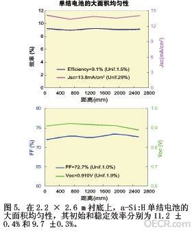

  除了要求在大面积衬底上实现很好的层均匀性(图1)外,对高效电池来说,太阳能电池性能参数的均匀性也非常关键。我们已经在采用Gen 8.5(2.2 × 2.6 m)衬底的AKT PECVD平台上成功地开发出太阳能PECVD工艺。可以在超过5.7 m2的衬底上得到器件性能和均匀性都非常好的SJ和TJ太阳能电池,分别如图5和6所示。SJ电池的I-V参数均匀性好于3%,串接结电池的I-V参数均匀性好于5%。
