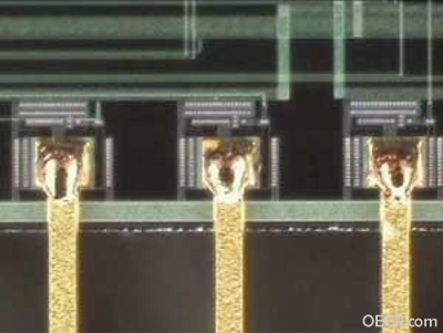

    激光焊接除了在“宏观”或大型工业加工中获得广泛应用外,还在微焊接(小型号精密零件和光电子器件的精密焊接)领域一展身手(见图1)。“微焊接一般对应的是穿透深度小于1mm的焊接,”Miyachi Unitek公司的Shannon介绍说,“医疗市场可能是目前增长最快的领域,其中典型应用包括医疗仪器、焊缝密封可植入装置、导丝焊等。”

图1. 微焊接应用。图中显示了将0.04英寸宽、0.0015英寸厚的铜丝带互连焊接到焊盘上。激光焊接使用的是功率为2W、波长为532nm的倍频Nd:YAG激光器,其光束直径为0.03英寸,脉宽为1.5毫秒。
