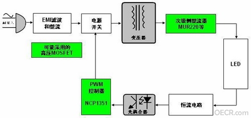

图1(a):输入功率小于10 W的LED照明解决方案功能框图
  安森美半导体在将电源从交流主电源转换为功率等级在几瓦至几百瓦范围之间、适合多种不同应用的可用能源方面拥有丰富的经验。安森美半导体开发出了结合高压开关晶体管和中等电压模拟电路的极高压集成电路(VHVIC),针对宽广的功率需求提供集成了高性价比解决方案。安森美半导体提供多种固定频率控制器和转换器,将电压高至700 V的高压场效应管(FET)集成至简单、经济、元件数量少的解决方案之中。
  这类解决方案包括三个方面:
  单片交流-直流(AC-DC)恒流驱动器,功率范围在5至15 W之间,如NCP1013、NCP1014和NCP1028等。
  NCP系列离线控制器,同时包含隔离型和非隔离型,功率高达150 W。安森美半导体提供用于街道照明、具有单段式功率因数校正器(PFC)的参考设计。

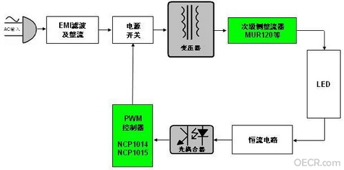

图1(b):输入功率介于10至25 W的LED照明解决方案功能框图
PFC解决方案
  对于功率低于25 W(230 Vac)的较低功率应用而言,最常用的是集成电源开关稳压器,因为它可以将元件数量减至最少。高于这个功率范围,则可以使用控制器,因为控制器为设计人员在选择这种应用最适合的高压FET方面提供灵活性。控制器既可用于隔离应用,也可用于非隔离应用,而安森美半导体提供多种不同的增值特性,允许设计人员针对其具体设计要求优化设计。

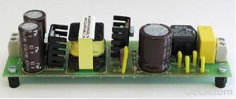

图2:NCP1351离线式LED驱动器参考设计。
  图2显示的是安森美半导体NCP1351离线式LED驱动器参考设计。这参考设计的输入功率范围介于85至265 Vac之间,具有尺寸小、成本低、良好线路稳压等特性,在20 W负载具有80%的高能效,并集成了过载保护和短路保护等安全特性,最大尺寸仅为125×37×35 mm。

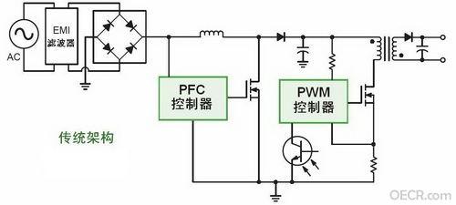

图3(a):传统的2段式PFC架构。
  IEC1000-3-2标准设定了限制注入至交流线路中谐波的规范。就照明应用而言,如果输入功率大于25 W(C类),这个规范就会适用。此外,即使在某些地区并不要求遵从这项IEC规范,也可能对最低功率因数提出要求。这样一来,这些应用中就需要前端PFC控制器。增加这样一个段会导致符合能效和空间等其它系统要求方面的困难,除非作出明智的选择。

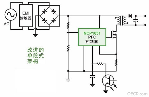

图3(b):改进的单段式PFC架构。
  幸运的是,安森美半导体深刻理解这些挑战,拥有创新的PFC控制器产品阵容,符合设计人员对简单、紧凑和强固解决方案的期望。安森美半导体不仅支持传统的2段式应用,也推出了数款进一步简化设计的独特解决方案,如NCP1651单段式反激控制器。
  NCP1651在单芯片解决方案中集成了功率因数校正和转换器,带有外部FET,允许根据所需功率实现可扩展的解决方案。NCP1651具有隔离型降压功能,支持连续或不连续模式操作,并支持平均电流模式控制(ACMC)和固定频率控制,其高精度乘法器可用于降低总体谐波失真(THD)。它还具有过温关闭和外部关闭等功能。这款单段式PFC控制器适合于电子镇流器、街灯、交通信号灯和照明等应用。

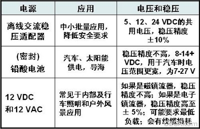

    2)宽输入范围的中等电压LED应用DC-DC电源解决方案
  除了便携供电应用,还有一系列高亮度LED应用工作在8至40 VDC范围的电源,这些电源包括铅酸电池、12-36 VDC适配器、太阳能电池以及低压的12 和24 VAC交流系统。这类的照明应用众多,如活动式照明、景观和道路照明、汽车和交通照明、太阳能供电照明,以及陈列柜照明等。
表1:宽输入范围的DC-DC LED应用
  即使目标是采用恒定电流驱动LED,首先要理解的事件就是应用的输入和输出电压变化。LED的正向电压由材料特性、结温度范围、驱动电流和制造容限决定。凭借这些信息,就可以选择恰当的线性或开关电源拓扑结构,如线性、降压、升压或降压-升压等。

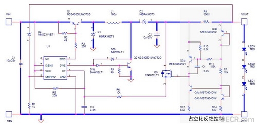

  图4所示的是功率最高达12 W的NCP3065降压-升压电路。这电路设计用于电流高达0.7 A的应用,输入电压范围可达8至26 Vdc。输出电压Vout为16 Vdc @ 700 mA和输入电压Vin为13-26 Vdc时,能效可达72%至80%。
图4:功率高达12 W的NCP3065降压-升压电路

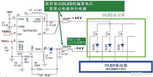

  安森美半导体在市场上率先推出了专用的有源矩阵(AMOLED)面板稳压电源IC—NCP5810D。NCP5810D双输出直流-直流转换器在1.75 MHz振荡器频率下整个电源能效高达83%。它具有极佳的线路瞬态抑制能力,在25 mA电流时线路瞬态电压为5 mV。为了适应AMOLED显示屏纤薄的外形,该转换器可转换至1.75 MHz的高频,可使用体积较小的电感器和陶瓷输出电容器。其0.55mm厚的超薄封装,使NCP5810D适用于最薄的便携式产品设计中。此外,它在关机模式下的断电功能,将泄漏显示电流限制在1微安,节约了关机状态下的电池电源。NCP5810D还具有逐周期峰值电流限制和热关机保护功能。 NCP5810D采用超薄的3.0mm×3.0mm×0.55mm LLGA-12封装。
图5:安森美半导体AMOLED稳压电源IC NCP5810D的功能框图。

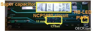

  除了LCD背光和AMOLED电源应用,安森美半导体还推出面向相机闪光应用的LED驱动IC,如NCP5680等。以NCP5680为例,这是一款带超级电容(supercap)的双LED闪光驱动器,能够以2.5 A或更高电流驱动2个高亮度LED。它采用I2C控制,具有内置闪光序列。它的感光功能在明亮环境下可以限制闪光时间,从而节省电能。这器件使用超级电容来支持音频等其它大峰值电流的电路,还具有短路保护等保护功能。这器件于2008年7月开始量产。
图6:安森美半导体的超级电容LED驱动器NCP5680的应用示意图。
