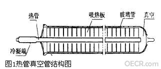

  (1)热管真空管
  热管真空管的结构如图1所示。太阳光透过玻璃管照射在吸热板上,太阳选择性吸收膜将太阳辐射能转化为热能。吸热板吸收的热量迅速将热管内少量工质汽化,并迅速上升到冷凝端,放出汽化潜热后冷凝成液体,在重力作用下流回热管蒸发端。利用热管内少量工质的汽—液相变循环过程可连续地将吸收的太阳能传递到冷凝端加热水。为使热管内冷凝后的液体工质流回蒸发端,热管真空管工作时与地面的倾角应大于10°。

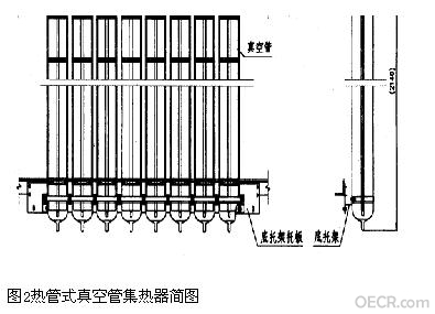

  (2)热管真空管集热器
  图2所示为热管真空管集热器结构示意图。由该图可见,每支热管真空管的冷凝端通过导热块将热量传递给集管,不断加热其中的水。真空管的冷凝端与导热块刚性连接,被加热水不流经真空管,因此安装十分简单,即使真空管发生损坏,太阳集热器的工作并不会因此而中断。

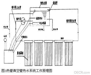

  (3)热管真空管太阳热水系统
  图3所示为热管真空管热水系统工作原理图。热管真空管集热器吸收太阳辐射将水加热,循环泵将储水箱中的低温水输入集热器进行循环加热。循环泵的工作由光控仪控制,当太阳辐照度达不到设定值时,循环泵不工作;如当全天达不到设定辐照度时,也可由辅助加热装置进行加热。

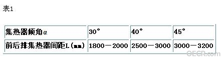

  为了使集热器相互不遮挡,前后排集热器的间距可按表1确定。

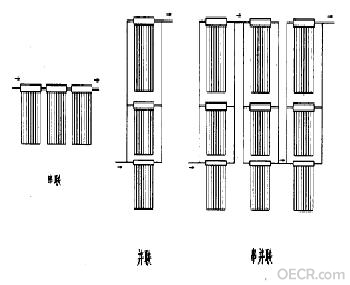

  (1)集热器的排列方式
  集热器的排列方式有串联、串并联和混联,如图4所示。可按照需要选用。

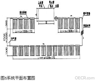

  (1)系统平面布置
  太阳热水系统平面布置如图5所示。其中前后排集热器间距L可由表1确定。
集热器倾角α 30° 40° 45°
前后排集热器间距L(mm) 1800-2000 2500-3000 3000-3200
n1、n2、n3为单排集热器(单元)数,L为集热器单排之间的间距

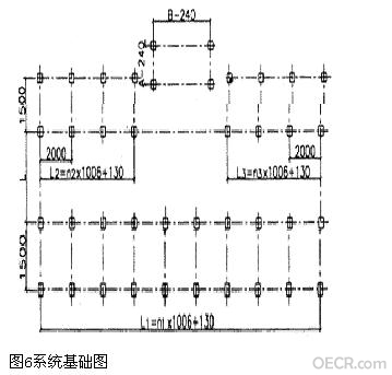

  (2)系统基础设计
  系统基础设计如图6所示。该图主要标明集热器和水箱基础的尺寸及相对位置。若有屋面结构图,应标明这些尺寸与屋面结构图中的相关基准的位置。
  单排基础墩的横向距离为2000mm,若单排横向距离总长度不是2000mm的整数倍时,最后一对基础墩之间的横向距离应在2000mm之内,其具体的尺寸由图6中L1、L2、L3的尺寸确定。基础的预埋板应进行超平,使其等高。
