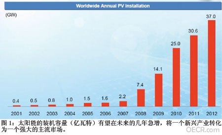

  太阳能工业发展的机会有多大?根据德国研究机构Photon Consulting的资料显示,到2012年光伏市场的已装机容量将从2007年的2.2亿瓦特增加到37亿瓦特(图1)。这足以将未来几年的需求翻番,并在未来的许多年里保持强劲的两位数字的增长。

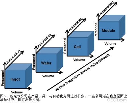

  成功的盈利性增长不仅依赖于扩张的能力,还依赖于多个维度的增长。很显然,通过工厂提高产量不仅要求增强生产工序,还要求为高技能的工作培训人员以确保正确执行工序,提高自动化程度,将员工从日常工作中解放出来。
  事实上,主要太阳能公司正在经历至少四个不同方面的增长(图2):
  1.  产量:很显然,必须提高生产能力,以确保供应量能满足全世界对光伏产品日益增长的需要。为了跟上太阳能装置安装的急剧增长的步伐,产量的提升要非常顺利平稳,且很快能达到最高产量。
  2. 员工:必须向生产员工传授很具体的、有时甚至是一些技术技能,以对这些生产工序提供支持。公司成长过程中,每一道工序的员工可以立即获得最佳经验或最好的已知方法。理论上公司可强化这些步骤以及对材料的使用。
  3. 自动化:人力只能处理很低的生产量。即使具有较高技能的新员工,公司也需要执行自动化过程控制,以提高可靠性与可重复性,从而获利。因此,自动化可提高产量以满足市场需求,同样还可以降低每瓦特成本。
  4. 垂直流程:从硅锭到硅(或化学物质)回收再到太阳能电池最后到完全组装好的模块,对这个流程控制的越多,越能确保供应,且对每个工序的质量控制也越好。无论各公司是否真正拥有所有这些阶段,他们必须密切合作,为客户提供高质量与低的每瓦成本的产品。

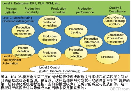

制造运营管理是生产信息的基础。它远远高于企业资源计划(ERP)的工厂基本模块。与企业资源计划本身相同,它是一套应用程序。制造运营管理功能,如图3中所示的已修改的ISA-95型号中第三层所示,可按批号或按批次或按序列号单元进行产品族系划分。制造运营管理还可以通过供应层建立记录,使得直到完成模块装配整个过程中对原材料的跟踪成为可能。
  可能更重要的是,制造运营管理为操作者提供指南。如产品没有通过检查或如需要的信息未输入到系统中进行记录,制造运营管理可以防止员工将产品送到下一道操作工序。当流程与BKM程序发生变化时,系统可以指导员工通过小班培训采取正确的行动,确保这些员工在开始操作前,已确实进行过培训。
