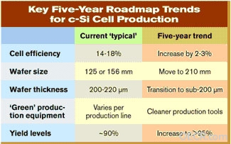

  由于多种太阳能电池技术在相互争夺市场份额,人们研究各种方案降低最终模块对消费者的每瓦特成本($/W),因此取决于所研究的终端使用物的类型不同(晶体硅或薄膜),设备供应商们可能面临着非常不同的需求。但是,我们可以泛泛地将这些产品分成一些普通种类(图1)。一般终端使用物专用的设备由这些类别的子集来驱动,受到特定的电池技术及其成本缩减技术蓝图的综合作用。

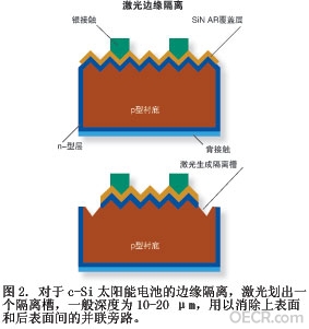

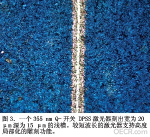

  利用DPSS激光进行边缘隔离不仅更加环保,还提高了成品率和器件效率。特别由于晶体硅在这些较短的波长处可以吸收更多光,电流产生系统现在更加依赖工作在可见光(532 nm)或紫外(355 nm)波段的DPSS激光器4。硅对355 nm光波的吸收量比对红外(1064 nm)光波的吸收量大四到五个数量级,因此利用Q-转换UV DPSS激光器(图3)可以实现高度本地化的上表面刻蚀。除射入深度较浅外,紫外波长还可以在较低的温度下获得较窄的沟槽,对外围温度损伤如微裂纹尽可能少,微裂纹可能会大大影响成品率。这就使沟槽能置于距离器件边缘较近的地方,减少“死”区,从而使电池的效率最大化。

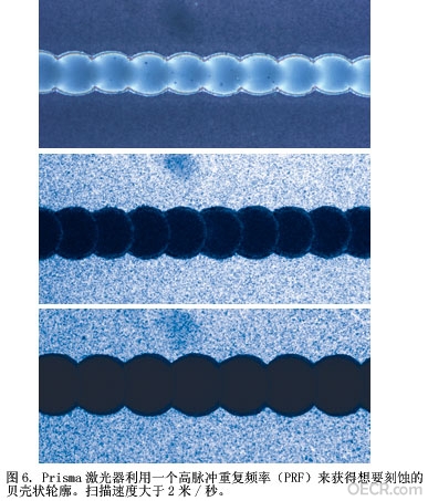

  光学扫描技术的速度有限,意味着必须同时使用多个激光束,因此平均功率要求是适中的。更关键的要求是脉冲重复频率(PRF)。对大面板的目标扫描速率为2 米/秒时,PRF必须非常高(高达100 kHz甚至更高)才能获得想要的贝壳状轮廓(图6),同时保持关键特征,如较短的脉冲宽度和优异的脉冲之间的重复性。
