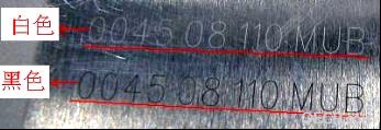

发表于 2009-3-3 14:52:40 | 显示全部楼层
看看是不是要这种效果?
白色大概0.1s,黑色大概1s
