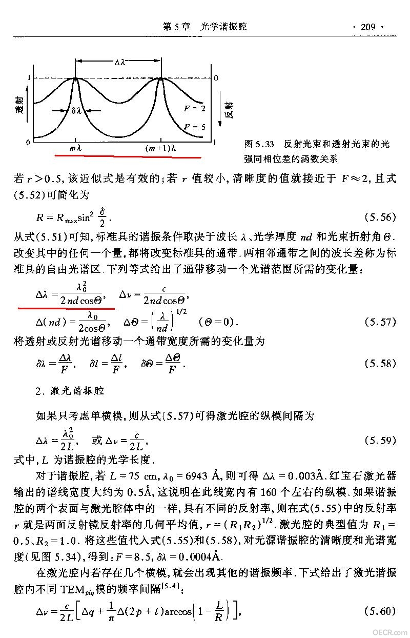

按照图5.33所示Δλ=(m+1)λ-mλ=λ,就是一个波长。
而按照式(5.57),Δλ=...比较复杂的一个式子,这个是根据相位差式子微分所得。
两式是不相等的。我知道后面的(5.57)是正确的,前一个根据图看貌似也没错,那错在哪里?

是固体激光工程的吧,那个好像不是一个概念,mλ和(m+1)λ 是第m和m+1个纵模,lambda和lambda是不一样大的。
