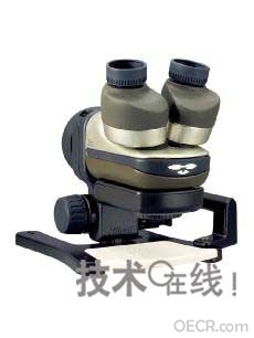

尼康将于2009年2月20日上市可安装尼康的数字单反相机用于观察及拍摄的便携式实体显微镜“Fabre Photo EX”,以及用来安装相机的“数字单反相机连接附件NAS-L1”(图1、2)。野外观察之外,还可用于材料电子部件检测等产业领域的观察、目视检查以及图像记录。价格分别为10万8150日元(含税)和3万7800日元(含税)。
  新产品是配备数码相机摄影专用光学系统的显微镜“Fabre Photo”(06年6月上市,参阅本站报道)的高端机型。该光学系统采用了施以相位校正涂层的棱镜,因此可拍摄出高画质图像。以前只能安装袖珍数码相机,而新产品能够安装数字单反数码相机。
  新产品机身在扩大基座的同时采用铝压铸件,提高了刚性。进而通过标配握柄,还具有在严峻的检查业务环境中使用所需的操作性和牢固性。
  使用5号碱性干电池(1节),可观察并拍摄约10小时。为了方便在不明亮之处的观察及拍摄,该产品内置有白色发光二极管(LED)照明装置。照明可在关闭、1灯及2灯三个阶段间切换,因此能够调整阴影和亮度。
  通过使用中间管,附件可使倍率在3个阶段变换,支持尼康DX格式(约15.7×约23.7mm)和尼康FX格式(约23.9×约36.0mm)两种拍摄元件。如果连接将于同一天上市的超望远摄影(Digiscoping)共用“袖珍数码相机托架FSB-U1”,还可安装“COOLPIX”系列的很多机型。
  观察光学系统的倍率为20倍,实际视野为直径11mm。拍摄倍率因连接的数码相机而异,但在配备尼康DX格式的相机(A4尺寸印刷时)时,不使用中间管时约为45倍,使用一个中间管时约为56倍,使用两个时约为66倍。眼幅可在51~72mm的范围内调整。聚焦环采用扭矩调整机构,观察时不容易发生焦点错位。(记者:松田 千穗)
