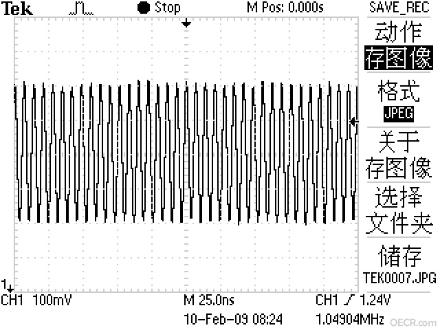

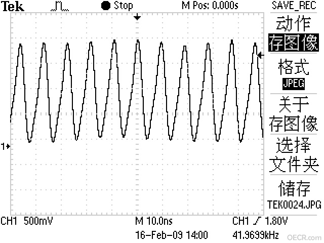

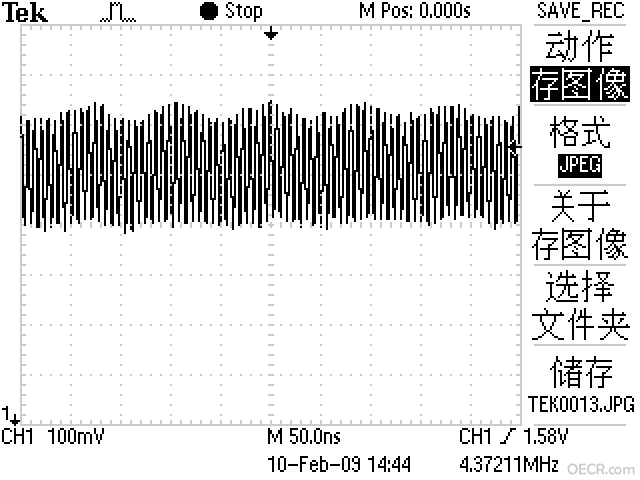

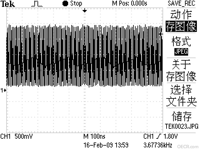

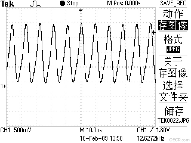

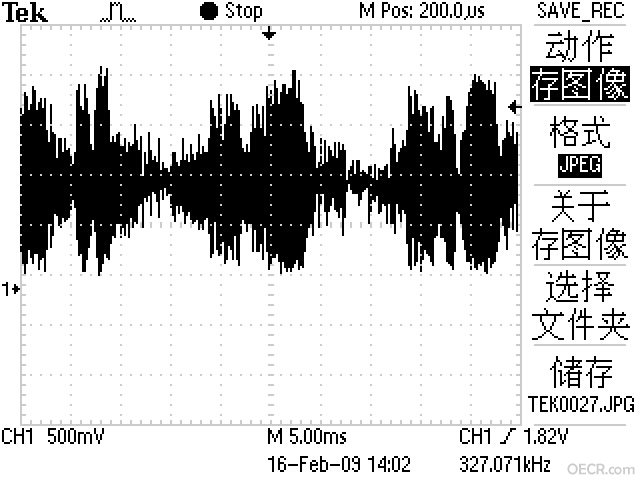

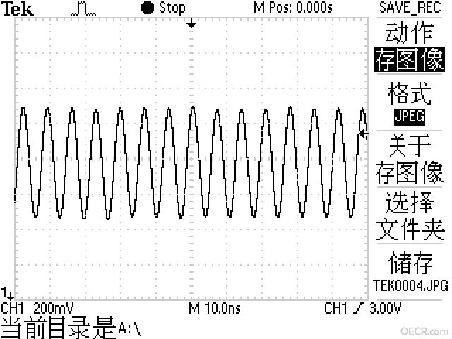

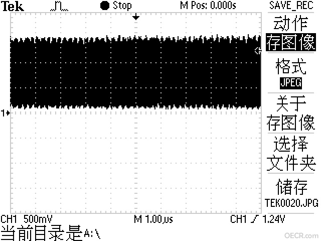

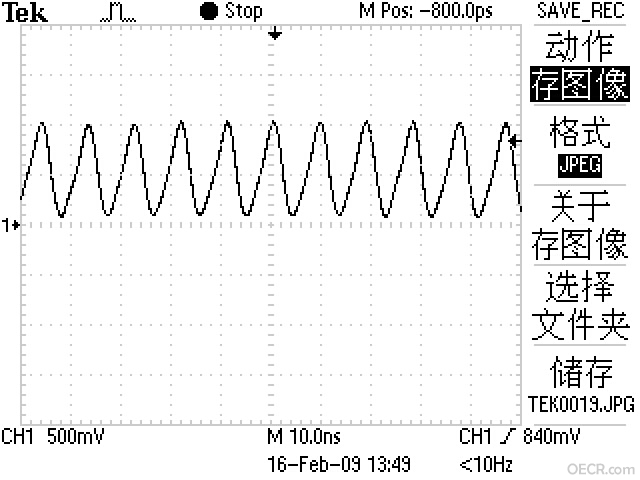

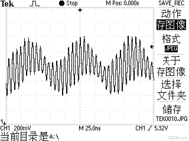

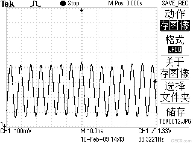

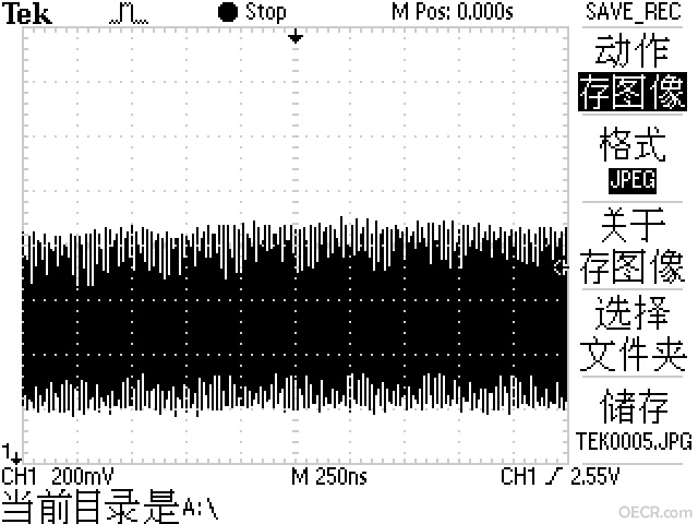

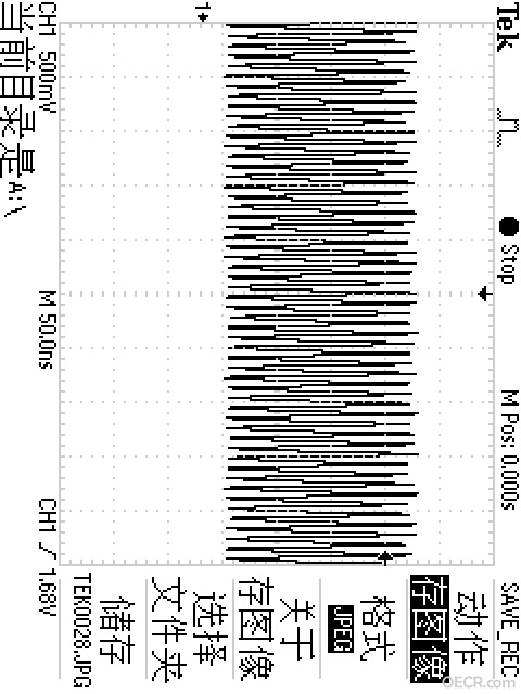

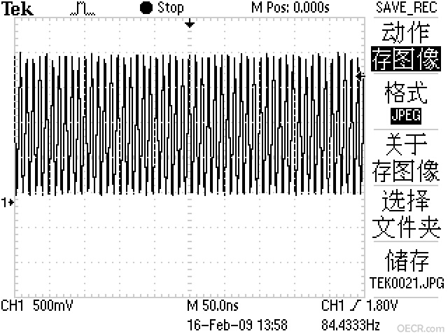

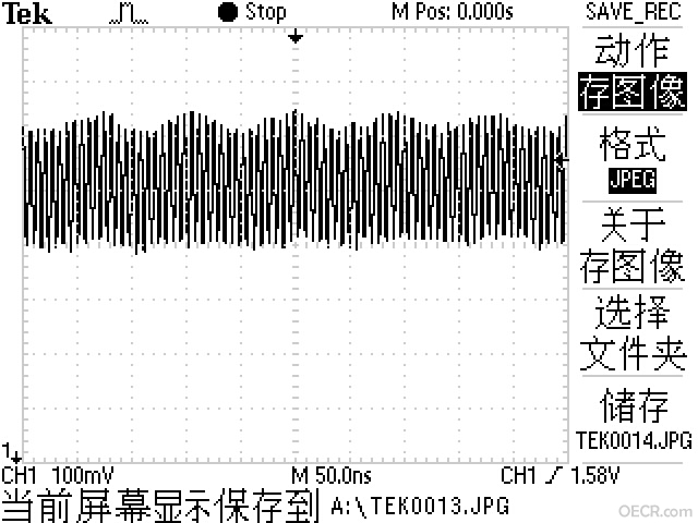

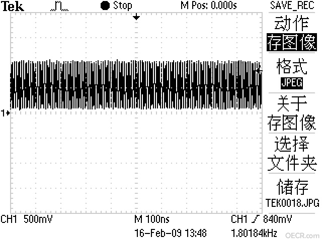

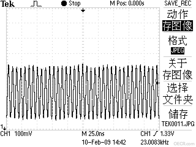

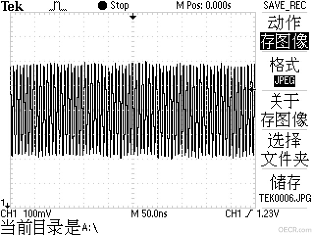

大家看一下这是不是锁模的波形,不过连续背景很强,是探头的问题还是其他的原因,还是没锁上呢?糊涂

看波形是没有锁模。。。。。。。。。。。。。。。。。。。。。。。。。
发表于 2009-2-16 04:30:22 | 显示全部楼层
最多也就调q。。。。。。。。。。。。。。。。。。。。。
你的探测器是什么探测器???
发表于 2009-2-16 10:57:07 | 显示全部楼层
看看脉冲间隔跟腔长是不是满足关系---
发表于 2009-2-16 13:29:29 | 显示全部楼层
没有锁住。。。。。。
另外,你的探测器响应速度是否够快?示波器的采样频率是多少?
如果是300M的肯定不行。。。1G的也不行。。。
发表于 2009-2-16 13:57:10 | 显示全部楼层
1GHz的可以阿,我们实验室用的就是。楼主的几幅图都是同一结果吗,我看着像有的是调Q锁模,有的是连续锁模的波形呢?
发表于 2009-2-16 14:26:46 | 显示全部楼层
调Q锁模,仔细调一下就好了。
发表于 2009-2-18 13:01:06 | 显示全部楼层
应该是完全没锁上吧,示波器采样率再高点看看
 楼主| 发表于 2009-2-22 16:23:56 | 显示全部楼层

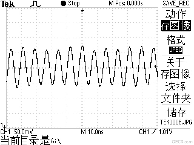

大胡子,你看看我这个波形是不是锁上了啊?
 楼主| 发表于 2009-2-22 16:26:50 | 显示全部楼层
我的探头可能是不够快,示波器采样率也不行才60MHz,我做了腔外倍频的实验,但是绿光的输出功率很低,也不知道锁没锁上!请大家指导!
发表于 2009-3-23 15:57:11 | 显示全部楼层
采样率才60MHz。。。。。。。。。。完全不可能看到波形
