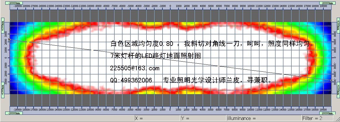

首先我来发个图片,图片标号:1:
 楼主| 发表于 2009-2-8 09:40:34 | 显示全部楼层

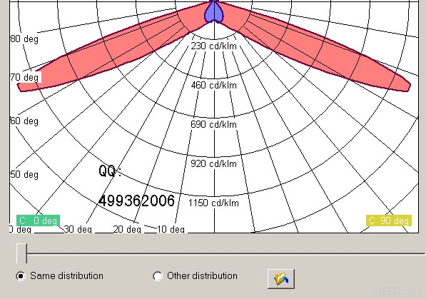

首先我来发个图片,图片标号:2:

贴个标准路灯的标准蝙蝠式配光曲线图:
(地面长方形光斑均匀度0.80)

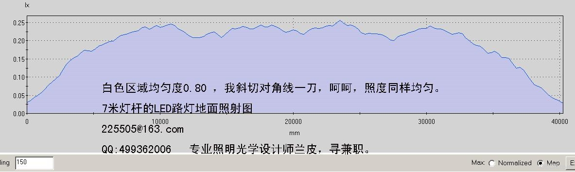

 楼主| 发表于 2009-2-20 16:45:36 | 显示全部楼层
本人设计路灯专用照明光学系统:矩形光斑聚光透镜,
朗伯式LED发光后,通过透镜
使地面获得理想的矩形照度分布,
整灯的配光曲线为标准蝙蝠式,
LED隧道灯、大功率LED路灯透镜 led lens
LED透镜材料推荐
地面长方形光斑的大功率LED路灯的LED透镜设计
