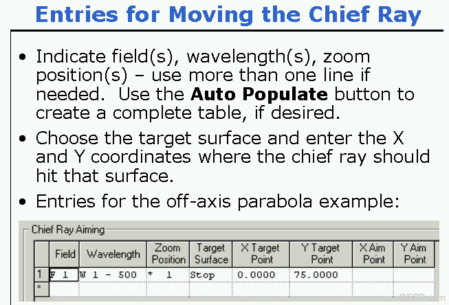

请教大家一个问题 CodeV中的chief ray aim 有什么作用?怎么使用?

发表于 2009-2-8 07:35:09 | 显示全部楼层
你可以根据你的需要修改主光线,主要是五条,(0,0)(0,1)(0,-1)(1,0)(-1,0)。你可以修改中心主光线在入瞳上的位置,如 RRA W1 Z1 F1 S1 R1 0 0.5,主光线不在位于第一面的中心,而是在相对0.5的位置。它有一个很基本的作用,设置渐晕!选择你想要的入射光束。Chief Ray Aiming 对一些非顺序系统非常有用,这点本人深有体会。其它用途,请大家补充。

发表于 2009-3-3 20:18:37 | 显示全部楼层
做广角和离轴时常用到
发表于 2009-5-26 11:17:57 | 显示全部楼层
广角物镜中用到它,但是离轴如何用呀?
