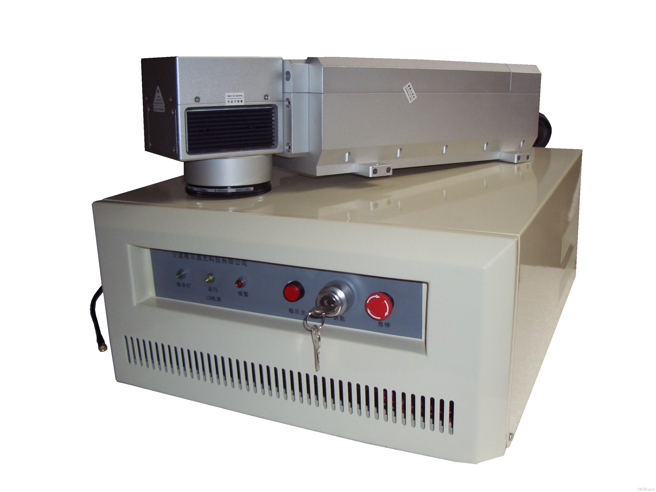

如果预算差不多,可以考虑光纤的:
打金属名片的话推荐YLP-10机型+SCANLAB cube10+samlight(卡+驱动)
自己配开关电源和PC就行,在北京亦庄,附图是整机,
详细信息请发邮件:sales@ipgbeijing.com
