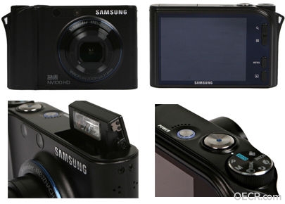

      三星蓝调NV100HD由于定位较高,所以通体采用了合金材质。蓝调NV100HD做工优良,机身零件装配紧密,并且相机表面具有黑色的亚光防滑涂层。蓝调NV100HD的正面设计的非常简洁,除了一颗硕大的施耐德认证镜头外,就只有三星的商标和“蓝调NV100HD”的标识了。

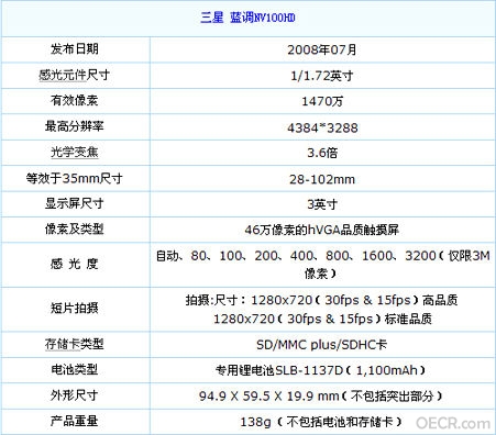

  蓝调NV100HD采用了弹出式闪光灯设计,闪光灯采用机械结构,设计巧妙。同时三星NV100HD采用了常见的两段式快门设计,方便控制对焦与拍摄。在相机的模式转盘上,除了我们常见的情景模式、程序自动P档、全自动AUTO档、视频模式以外,还为用户提供了专业的全手动曝光模式。
  由于蓝调NV100HD定位于较高端的消费级市场,相机配备了一颗较大容量的可充电式锂离子电池,电池的容量为1100mAh,电压3.7伏特。充满电后,这颗电池可以维持200张以上的照片拍摄。
  作为三星蓝调NV100HD的主要卖点之一,蓝调相机的外观继承了之前机型的特点。古朴典雅风格不但很好的迎合了时下复古的风尚,精细的做工更使得每个接触到NV100HD的人爱不释手。

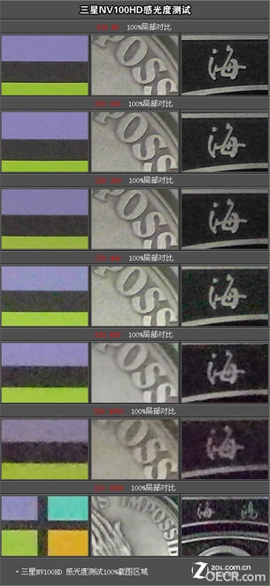

感光度测试

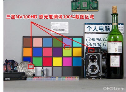

  不同感光度下相机的成像质量,真实的反映了相机感光元件、电子系统以及照片处理芯片的性能和协调能力。高感光度成像一直是三星相机的弱项,这次蓝调NV100HD能否凭借最新的处理芯片获得较高画质呢?
  在这个环节,我们在CNET中国的数码影像实验室,采用室内恒定光源进行照明,使用蓝调NV100HD对着静物台做各档ISO下的拍摄、纪录拍摄参数并截去图片中有代表性的部位,最后对截取图片进行不同感光度下的对比得出结论。
  从评测结果来看,在ISO80和100下三星蓝调NV100HD有着优秀的画面,当ISO上升到400和800的时候,蓝调NV100HD的照片质量开始出现了明显的下降。之后的ISO1600和ISO3200档,蓝调NV100HD图像模糊并且画面充满了噪点,如果不是在极端环境下,笔者不推荐大家使用。

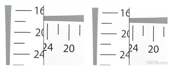

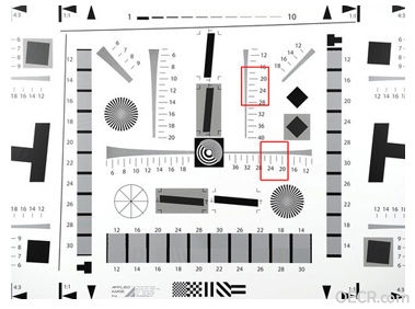

分辨率测试
  分辨率测试是以量化的指标来反映相机的成像能力,可以客观的反映相机感光元件性能和镜头的光学素质。蓝调NV100HD由于拥有优秀的施耐德镜头,所以在照片细节上具有非常大的潜力。我们在CNET中国的数码影像实验室室内恒定光源下拍摄了最新的ISO12233(4000线)标准分辨率板,拍摄参数:程序自动模式、ISO80、自动白平衡。
  评测数据令我们我们比较意外,蓝调NV100HD在28mm端,水平/垂直分辨率分别为1680 LW/PH和2380 LW/PH,而在102mm端,相机的水平/垂直分辨率分别为1590 LW/PH和2200 LW/PH。配备了施耐德镜头的三星蓝调NV100HD在分辨率测试上表现一般。

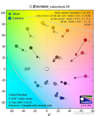

色彩倾向性测试

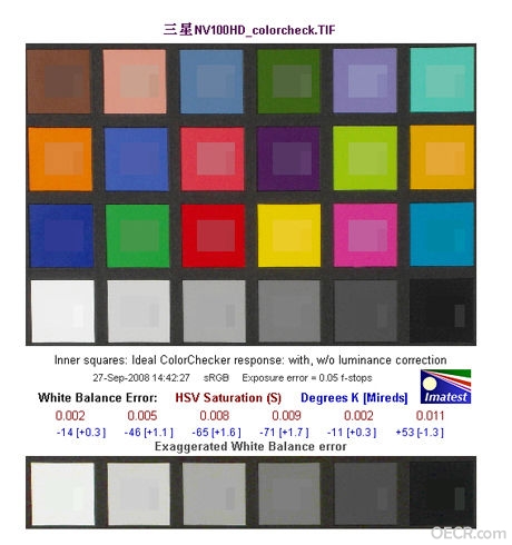

  色彩倾向性测试反映了相机在程序自动模式下的成像风格,其中包括相机色彩还原和白平衡的准确度,成像饱和度以及色温偏差。这个环节,我们在CNET中国的数码影像实验室,在室内恒定光源下使用三星蓝调NV100 HD拍摄了256色ColorChecker色彩标板,通过Imatest软件得出相机在色彩表现方面的倾向示意图,以便大家能够对相机成像的色彩特点有所了解。拍摄参数:程序自动曝光、ISO80、自动白平衡。
  上图显示的是相机拍摄的实际色彩值与理想值之间的差异。其中灰色线条圈住的部分是相机的色域范围,而色域中的方块为理想色彩值,圆圈为实际拍摄值。
  从测试结果看来,三星蓝调NV100HD在红色和绿色的表现上都有小幅度的偏移,其他色彩还原基本准确。其色彩修正后的最大偏差值为6.84,色彩饱和度为121.9%。
  上图中显示的是相机各色彩的还原情况,其中每个方格内的底色为实拍颜色,中间小方块是根据实拍值与理想值通过曝光修正后得到的理想色彩值。而中间色块右下角的长方形则是色卡原有的颜色,这三个不同色块中的颜色越接近则说明色彩还原越准确。从测试结果看,三星蓝调NV100 HD在大部分颜色均呈现出较为艳丽的色彩还原效果。
