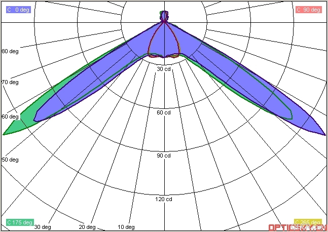

 楼主| 发表于 2009-1-16 09:49:45 | 显示全部楼层
单颗LED+二次光学透镜、6米灯杆情况下,地面平均照度及均匀度:
地面18米×6.0米照射的长方形区域内,平均照度=0.53 Lx ,均匀度=0.80
地面21米×7.2米照射的长方形区域内,平均照度=0.46 Lx,均匀度=0.65

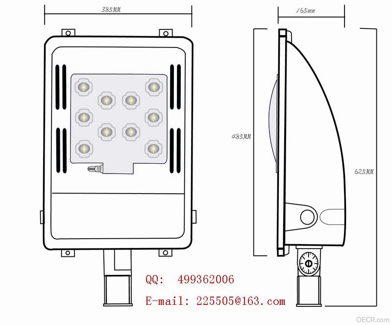

 楼主| 发表于 2009-2-20 16:51:33 | 显示全部楼层
本人设计路灯专用照明光学系统:矩形光斑聚光透镜,
朗伯式LED发光后,通过透镜
使地面获得理想的矩形照度分布,
整灯的配光曲线为标准蝙蝠式,
