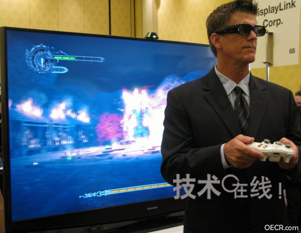

三菱电机的美国法人——美国三菱数字电子(Mitsubishi Digital Electronics America)在面向新闻机构的CES展前发布会上,现场演示了73英寸的三维(3D)显示器。在三维液晶显示器中,该产品为全球最大尺寸。最初将主要用于游戏用途,不过“2009年好莱坞的三维电影将采用蓝光光盘(Blu-ray Disc),预计届时可采用该显示器观赏”(该公司)。“该显示器的尺寸为73英寸,为全球最大,共有10种款式,目前已开始在北美上市”(该公司)。
  该显示器采用基于专用液晶眼镜来播放三维影像的“液晶快门方式”。该方式的原理是,显示器通过高速切换左眼用及右眼用影像进行播放。另一方面,眼镜利用切换影像的时机,交互开关左右的液晶。因此,左眼只能看到左眼用影像,右眼只能看到右眼用影像。通过在显示器上安装红外线发送器,在眼镜上安装接收器,从而实现显示器及眼镜的同步。
  此次的三维显示器是三菱电机与美国英伟达(Nvidia)的共同开发产品。显示器上采用了英伟达的图形处理LSI(GPU)“GeForce”系列,专用眼镜采用英伟达自主设计的产品。英伟达计划继续在该领域利用该公司自主开发的GPU。关于显示器,英伟达表示“显示器的帧频率高达120Hz,与60Hz条件下工作的三维显示器相比,可以播放更清晰的影像”。采用液晶快门方式,帧频率的1/2刚好是右眼或左眼可看到的实际帧频率。
