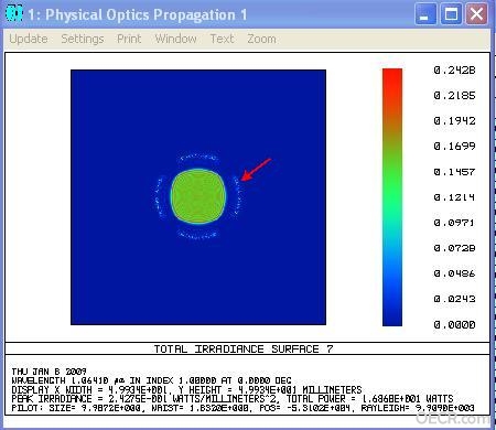

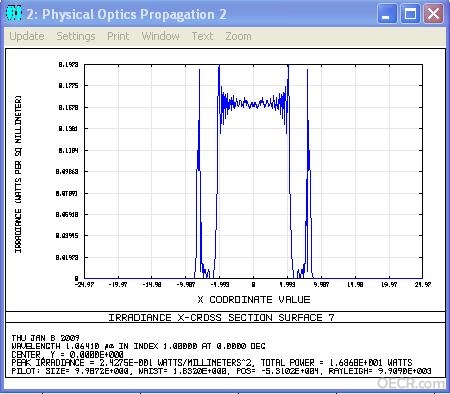

我做的高斯光束整形的设计,图中红线所标为unexpected outside ring energy, 怎么样把这圈能量转移到中心的top-hat circle里面去?what operand in zemax should I use to help this, thanks a lot!

 楼主| 发表于 2009-1-9 09:41:21 | 显示全部楼层
ggll. 请问你用的是什么结构,DOE的话估计是不会出现这个问题

发表于 2009-1-10 13:15:11 | 显示全部楼层
物理光学传播,这事衍射出来的吧?

 楼主| 发表于 2009-1-16 18:11:41 | 显示全部楼层
我用的是非球面透镜,没有用DOE,hehe
