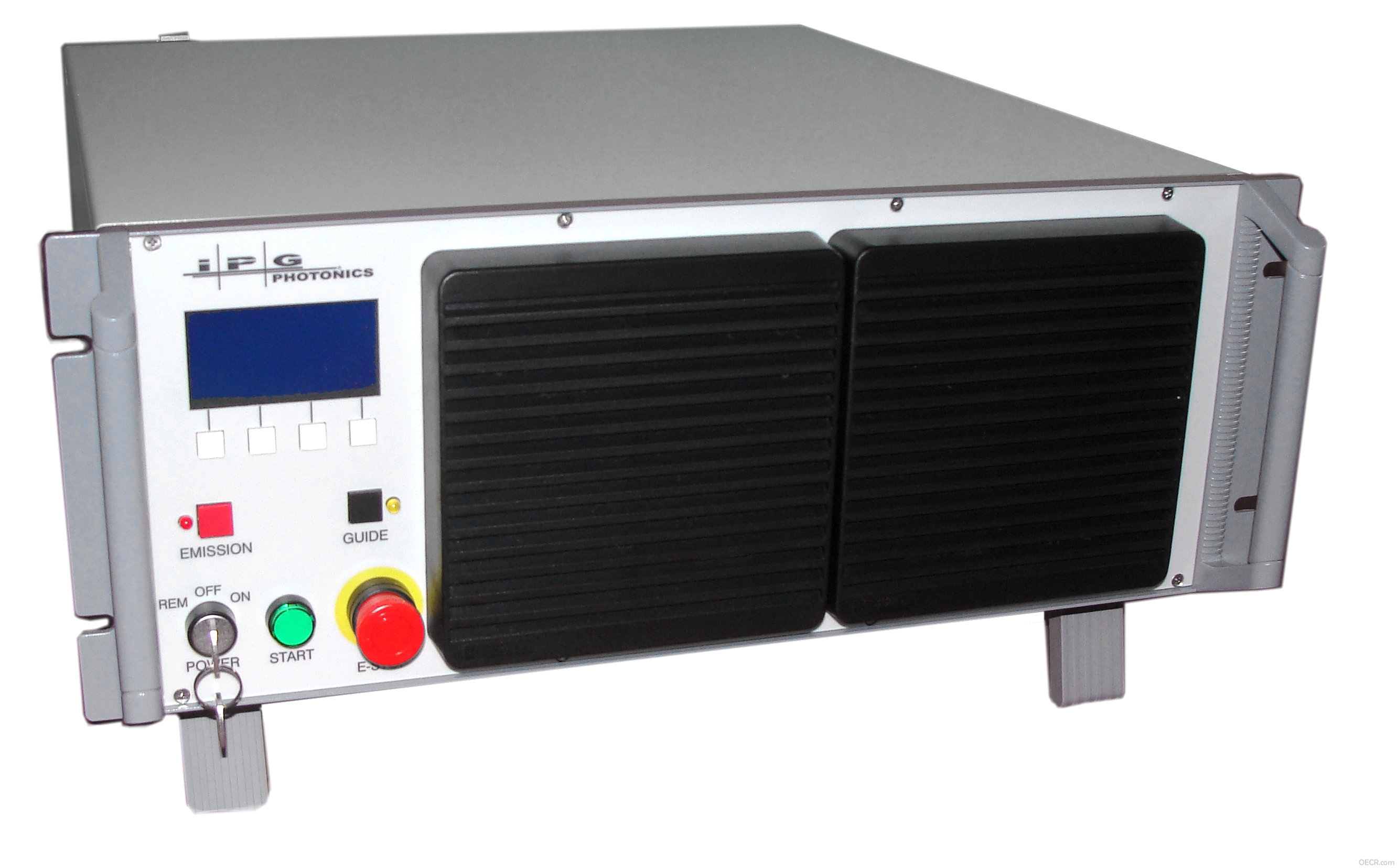

要求割缝0.2MM以下,只要激光器和电源不要工作台。1.2MM的铜板切割有困难那1.2MM的碳钢板有没问题。
发表于 2009-1-8 09:20:34 | 显示全部楼层
1.2mm碳钢跟玩似的就给你切了,YLR-200W,吹N2光滑些,吹O2快些
就这么一个箱子,后面甩根光纤直接接加工头

zzcloud 您好!请问该图片上的激光器哪里能买?
