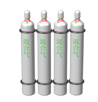

对于半导体电子工业中使用的特殊气体,为了保持气体的稳定性或便于使用,通常使用二元或多元气体混合物,并且需要气体分配系统装置。常规配气方式,如标准配气,现有方式多为单瓶混气。根据原料气压力和气体性质选择配气顺序,例如原料瓶A和目标气瓶B通过管道C连通,目标气瓶放置在精密电子秤D上,这是常规的气体分配装置。这种配气装置的缺点是管道与接头之间产生应力,严重影响称重精度,导致配比不准确;一次只能分配一瓶气体,效率很低。特种气体消耗量大,纯度高,对浓度偏差要求高,因此这种方法不适合特种气体的配气。
