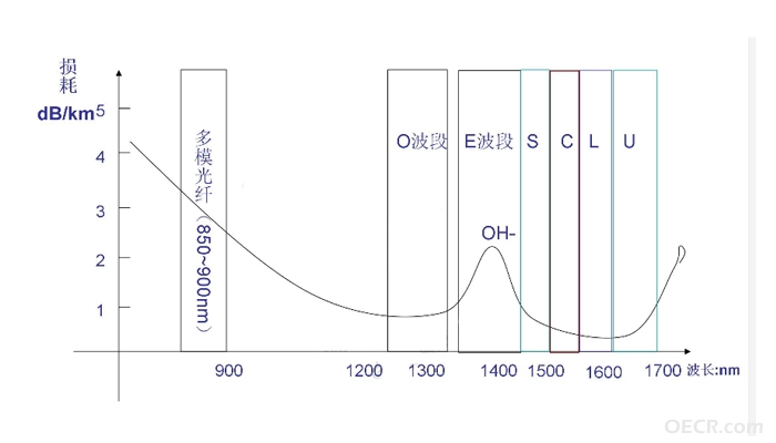

WDM波分复用是光纤通信中利用一根光纤同时传输多个不同波长的光载波的传输技术。光的波长不同,在光纤中的传输损耗就不同。为了尽可能减少损耗,保证传输效果,需要找寻到最为适合传输的波长。经过长时间摸索和测试,1260nm~1625nm波长范围的光,由色散导致的信号失真最小,损耗最低,最适合在光纤中传输。

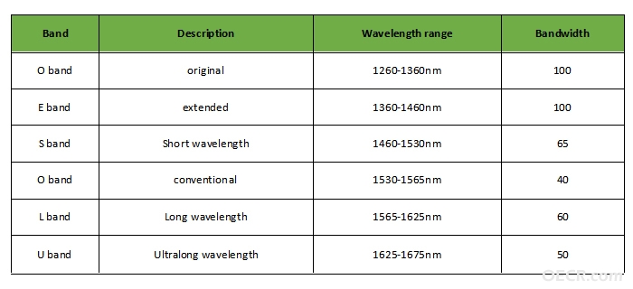

光纤可能应用的波长划分为若干个波段, 每个波段用作一个独立的通道传输一种预定波长的光信号,ITU-T将单模光纤在1260nm以上的频带划分了O、E、S、C、L、U几个波段。
什么是 O band?
O 波段是原始波段1260-1360 nm。O波段是历史上用于光通信的第一个波长波段,信号失真(由于色散)最小。
什么是 E band?
E波段(扩展波长波段:1360-1460 nm)是这几个波段中最不常见的波段。 E波段主要用作O波段的扩展,但应用很少,主要是由于许多现有光缆在E波段都显示出高衰减,并且制造过程非常耗能,因此在光通信的使用受到限制。
什么是 S band?
S波段(Short-wavelength Band)(短波波段:1460-1530 nm)中的光纤损耗比O波段的损耗低,S波段作为许多PON(无源光网络)系统使用。
什么是 C band?
C波段(Conventional Band)范围从1530 nm到1565 nm,代表的是常规波段。光纤在C波段中表现出最低的损耗,在长距离传输系统中占有较大的优势,通常应用在与WDM结合的许多城域,长途,超长途和海底光传输系统中使用 和EDFA技术。随着传输距离变长,并且开始使用光纤放大器代替光对电子对光中继器,C波段变得越来越重要。随着可使多个信号共享一条光纤的DWDM(密集波分复用)的出现,C波段的使用得到了扩展。
什么是 L band?
L波段(Long-wavelength Band)(长波长波段:1565-1625 nm)是第二低损耗的波长波段,常常在C波段不足以满足带宽需求时被使用。随着掺b光纤放大器(EDFA)广泛可用,DWDM系统向上扩展到了L波段,最初常被用于扩展地面DWDM光网络的容量。现在,它已被引入海底电缆运营商,以做同一件事-扩展海底电缆的总容量。
因为C波段和L波段这两个传输窗口的传输衰减损耗最小,所以DWDM系统中信号光通常选择在C波段和L波段。除了O波段到L波段外,还有另外两个波段,即850 nm波段和U波段(超长波段:1625-1675 nm)。 850 nm波段是多模光纤通信系统的主要波长,结合了VCSEL(垂直腔表面发射激光器)。 U频段主要用于网络监控。

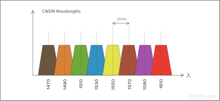

WDM技术根据不同的波长模式,又可以分为WDM,CWDM, DWDM。ITU对CWDM(ITU-T G.694.2)规定的波长范围为1271至1611 nm,但在应用中考虑到1270-1470nm波段的衰减比较大,所以通常使用1470~1610nm的波段范围。DWDM通道间隔更加密集,使用C波段(1530 nm-1565 nm)和L波段(1570nm-1610nm)传输窗口。普通WDM一般采用1310和1550nm波长。
