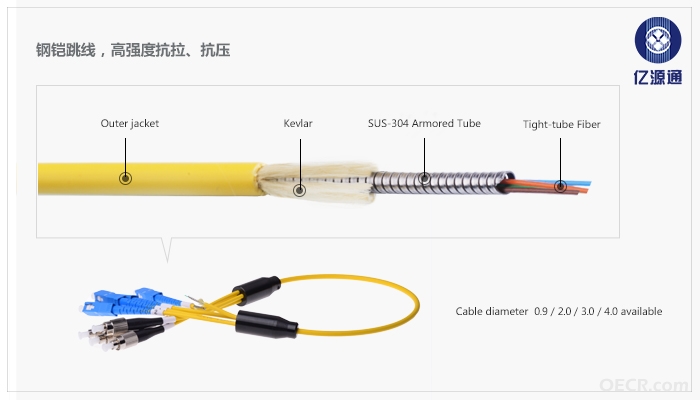

铠装跳线是一种新型的光纤跳线,特别设计了一层不锈钢套管来保护光纤,具有标准光纤跳线的优点和功能,但同时具备了铠装的耐用性。
铠装跳线的结构

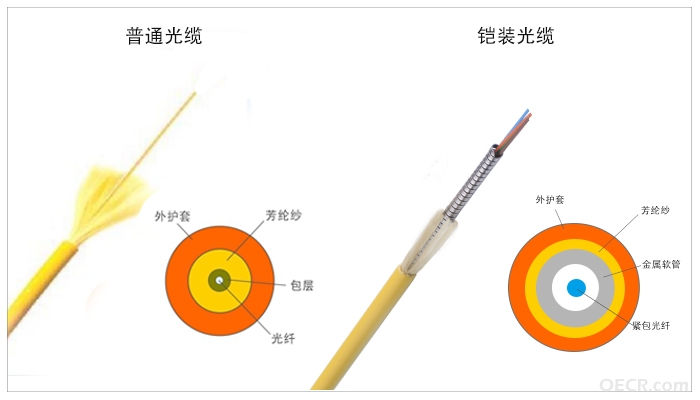

铠装光纤跳线是指在光纤外加一层微小口径不锈钢护套管,然后再由一层芳纶纱和螺旋状不锈钢铠包裹着裸光纤。
普通光缆 VS 铠装光缆
主要在光纤外增加了一层微小口径螺旋状不锈钢护套管,增强了抗压性的同时,也保证了与标准光纤跳线一样的柔软性以及光纤本身具备的各种优越光学性能。微小口径的不锈钢软管作为最靠近光纤的保护层,能够防止机械力所造成的损坏。
高强度芳纶加强件,保证光纤无拉伸应变,外经为标准光缆外经适用于各种连接器散件的应用,采用阻燃、环保、或耐高温的光缆披覆材料,外经小、重量轻、弯曲性能好具有高柔软性。
有些铠装跳线还会使用高强度的PVC作为表面材料,能够阻燃、耐化学腐蚀、抗撕裂而且还增加了铠装光纤跳线的柔软度和弹性。
