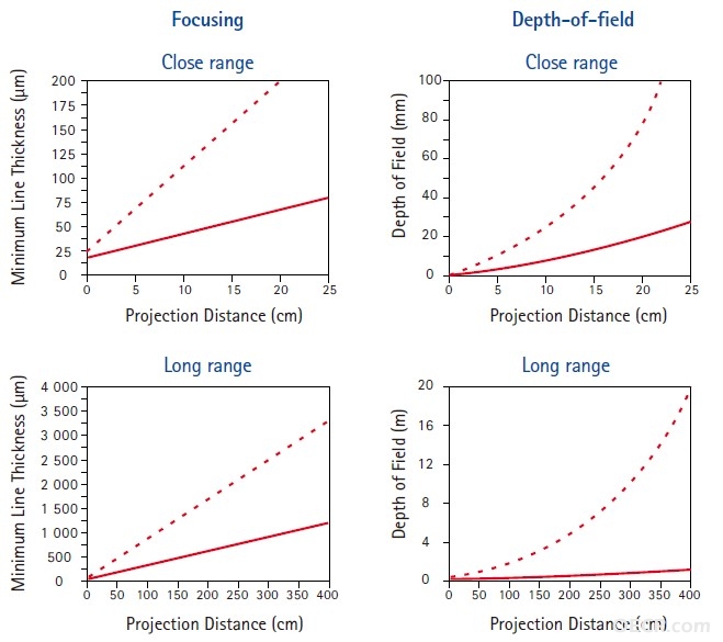

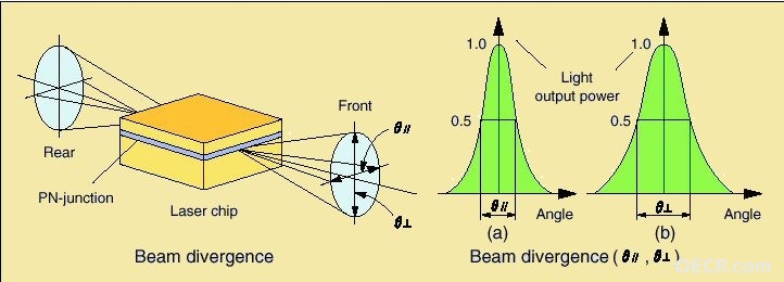

以660nm波长的激光器为例。由半导体二极管激发的激光器是椭圆偏振光如下图所示。为了保证线宽和景深,将椭圆偏振光转为线偏振光,因此对应的有两种类型。一种是长轴类型的线偏振光,利于大景深(对应虚线)、一种是短轴为主的线偏振光,利于聚焦(对应实线)。
因此由上图可知,一般出光功率要求的情况下,我们都是用的虚线所对应的激光器类型。比如若工作距离为20cm,对应线宽是200um,其对应景深是70mm左右。
