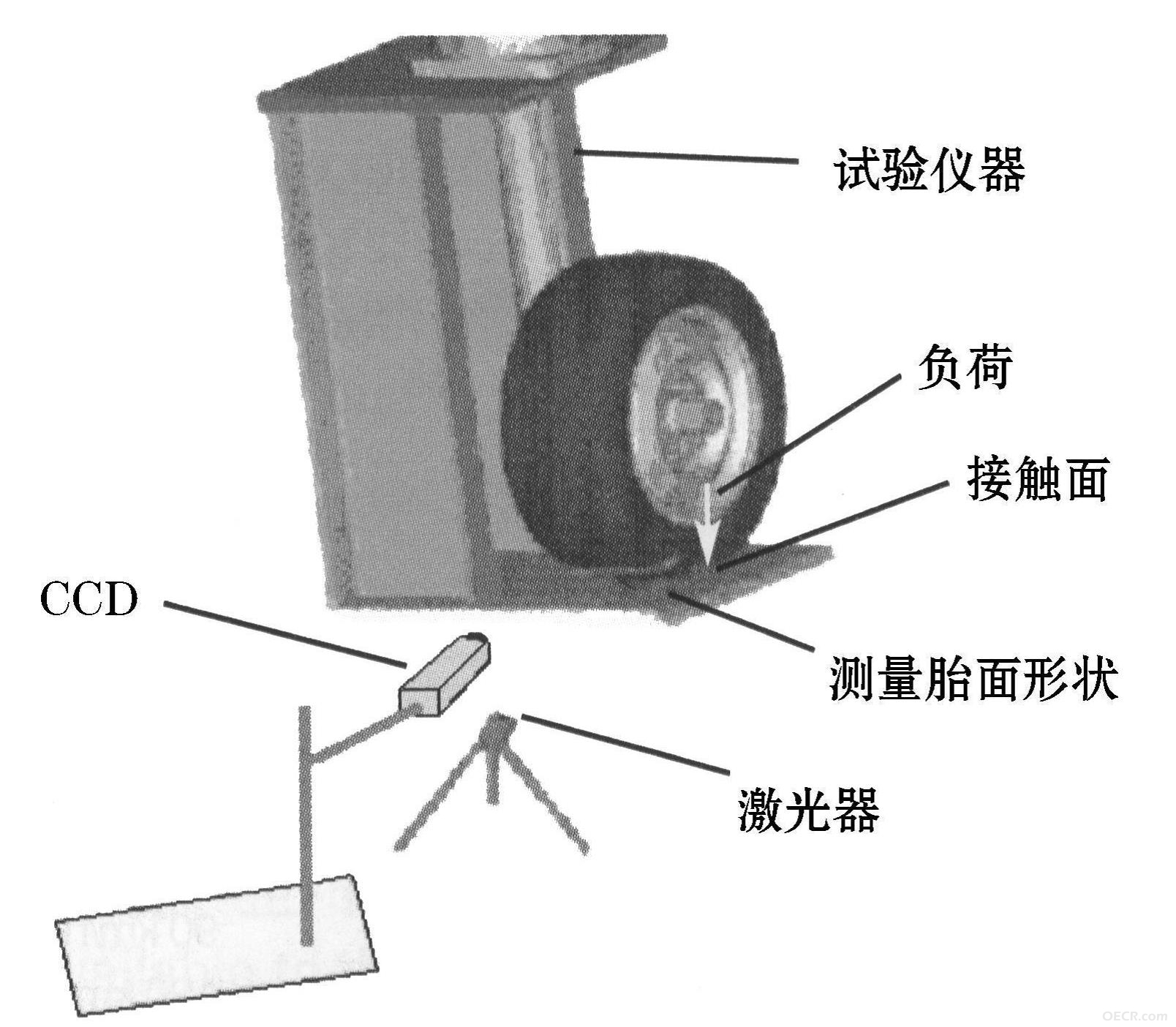

线激光器在轮胎检测中,主要应用于测量轮胎的外轮廓,可以快速、高效的测量轮胎在不同载荷情况下的变形情况。
1.      系统介绍

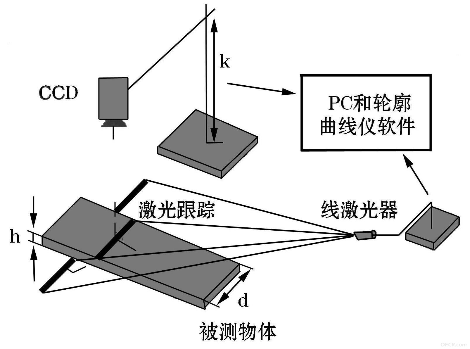

测量系统由线激光器、CCD 照相机、计算机和相关软件组成。图1 为用线激光器进行测量的原理示意图。线激光跟踪是在被测物体垂直入射的部位,CCD照相机直接对准激光跟踪。物体变形程度的测量是以探测激光波阵面的变化为基础的。

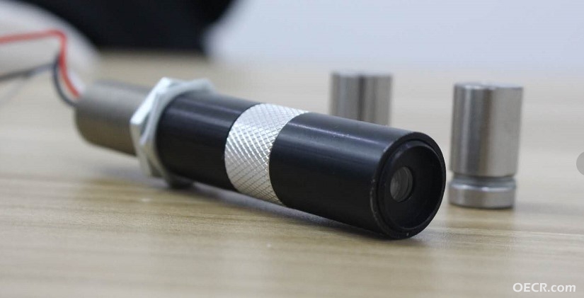

所用线激光器如下:
YH-L06-660-100-500(0.1)-60(660nm,100mw,线宽0.1mm@工作距离500mm,扇角60)

实际测量如下图所示:

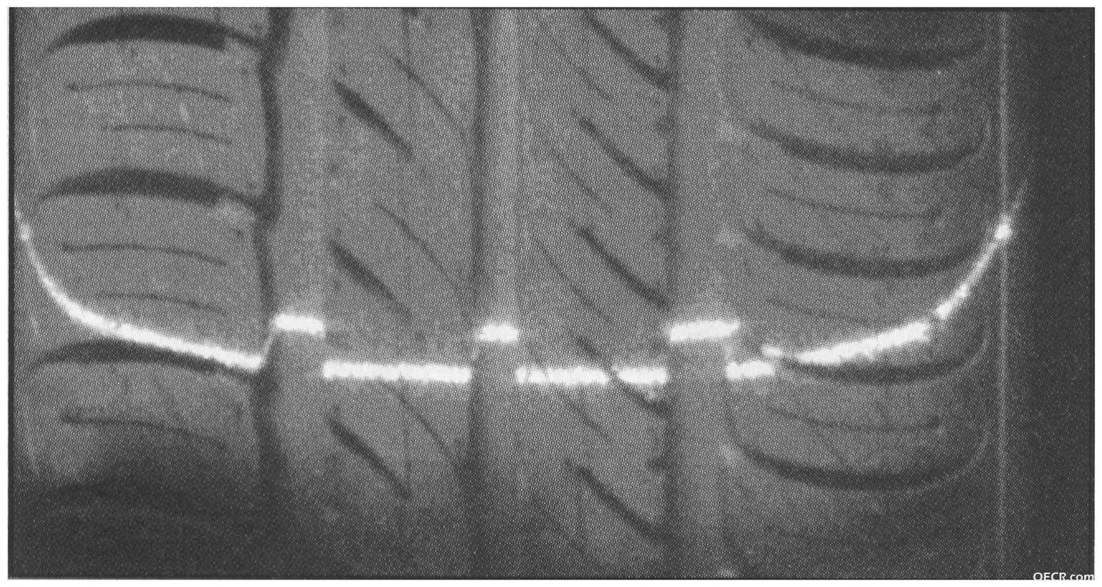

激光照射如下图所示:

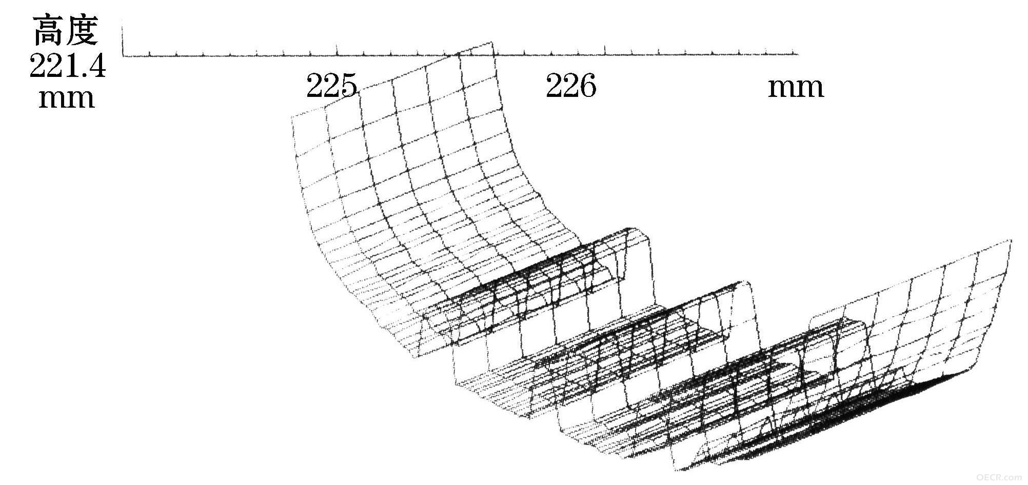

最终获得的轮胎扫描图像如下图:
