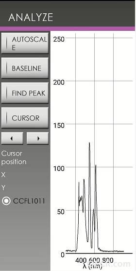

1)  CCFL光谱分析
经过校准,图中的四个峰很清楚,也很准确测试出来,分别是436nm, 488nm, 546nm, 612nm

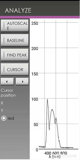

2LED光源
LED光源特征比较明细,由蓝光激发荧光粉,混合成白光,所以上图也很清楚能够显示LED光源的特征峰。激发蓝光波长为445nm

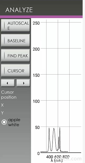

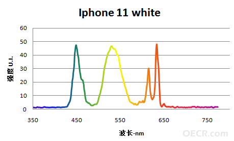

3) Iphone 手机屏幕白光检测
图测自最新Iphone 11,可见Iphone原彩显示技术其实在红光波段是加了红光LED以达到扩大色域的特性,可以很清楚看到600~700nm有两条亮线,实则红光LED发光光谱。

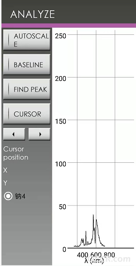

4)高压钠灯谱线

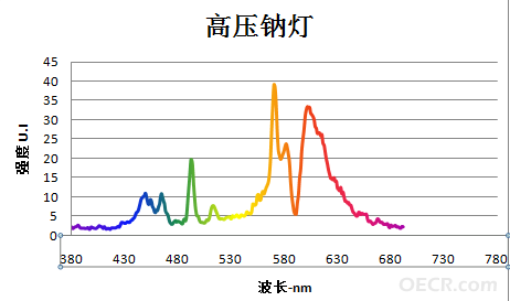

高压钠灯测自路灯,可见在570,603nm有两个珠峰,而钠特征589nm为一个波谷,为了识别方便,导出数据,重新作图如右图:

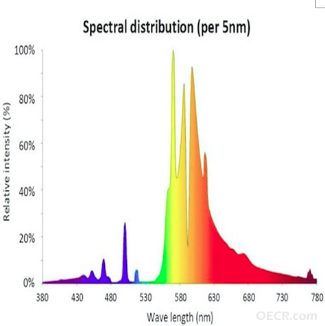

为了对比,网上拿到的钠灯光谱如下图:
从中可见光谱是一样的。GoSpectro的测试是真是反应光谱分布的。
