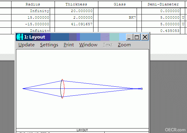

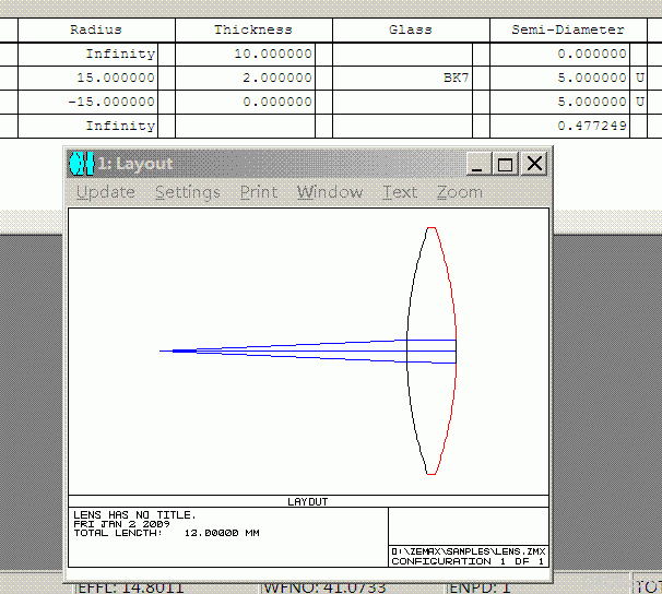

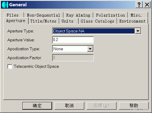

1. 首先要确定点光源到汇聚透镜的距离,比如10mm;
2. 然后如下粗略设置必要的参数;
3. 现在就是关键点了,点选"GEN"按钮,如下设置物方数值孔径,也就是你的物方点光源的光锥角度大小标识。
4. 作一些必要的设定,如下图,大概就是你需要的
