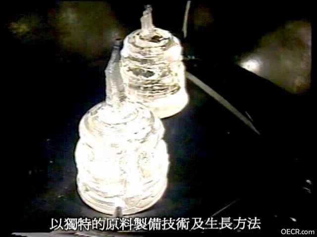

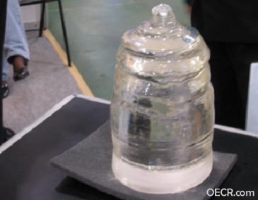

发表于 2009-1-6 15:32:02 | 显示全部楼层
这是rubicon长的
这是俄罗斯长的
感觉rubicon的控制比俄罗斯的好
质量肉眼看好像rubicon比俄罗斯的气泡少。不过一两根晶体可能说明不了什么问题,rubicon用的是俄罗斯的技术这个是事实,只是他们自己做了改进,rubicon公司最初的技术也是老毛子带过去的。
