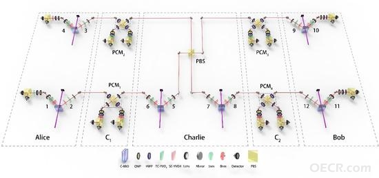

  图1:实验装置图
  在该项工作中,研究团队首先对原始的全光量子中继方案进行改进,设计了实验可行的方案。在该方案中,研究团队使用了光子GHZ态和后选择贝尔测量来实现不同信道间光子对的任意连接,从而有效地提升量子信道中纠缠态的分发成功概率。然后,研究团队利用六个独立的参量下转换双光子纠缠源,在实验上成功地搭建了一个基于十二光子的全光量子中继器,测试了该量子中继器的各方面性能,并在实验上验证了其相比于纠缠交换方案的优势。实验结果显示,全光量子中继器可以有效提升量子态的传输速率,从而拓展量子通信的传输距离。
