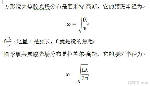

请问激光在均匀同向的介质中近似以高斯光束传播,那么它的束腰半径的计算公式是什么?都跟什么有关?谢谢
发表于 2008-12-28 23:53:52 | 显示全部楼层
我在附件里把公式写上了,不知是否是你所要的
发表于 2008-12-29 00:14:07 | 显示全部楼层
补充一下,其实两种共焦腔的腰斑半径计算是一样的

3# 超少
那请问下,共焦腔公式是这样,那平平腔呢?

其实两种共焦腔的腰斑半径计算是一样的
