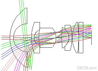

 楼主| 发表于 2009-1-1 18:29:32 | 显示全部楼层
首先,在镜头前插入一dummy面,距第一面10mm左右。注意此时dummy面变为第一面,镜头第一面变为的二面。Dummy面的半径最好和镜头第一面的半径相等。
然后,在系统数据(system data)中,右上方广角设置选项(wide angl ...
东北123 发表于 2009-1-1 07:47
非常感谢!
现在光线追迹的像高计算正确了,可2D图显示还是有点奇怪,如附件
是否CODE V本身默认的H-FOV超过90°时的现实方式就是这样的??
发表于 2009-1-2 08:21:31 | 显示全部楼层
这个问题容易解决,只显示从第一面到像面。在命令窗打入:
vie; sur s1..i; go
即可。
