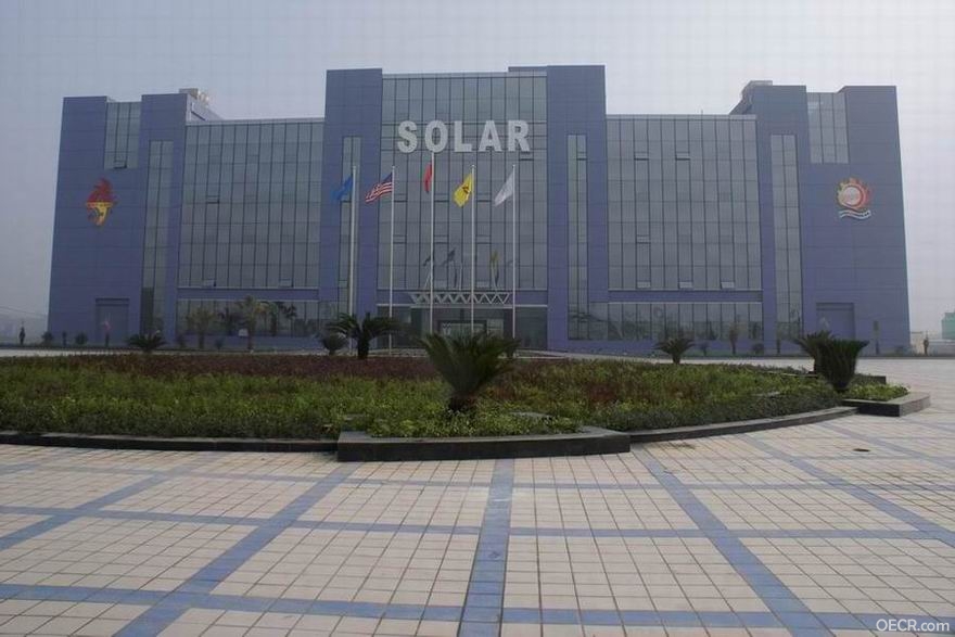

位于中国成都双流西南航空港经济开发区的四川阿波罗太阳能科技有限责任公司 www.scasolar.com
