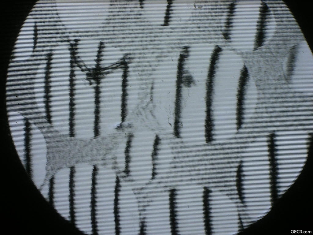

这就是我的结果,。。。。。。。。。。。。。。。

这是上个星期弄出来的,单片翘边,其他ok
发表于 2009-4-21 12:58:14 | 显示全部楼层
胶盘用的什么工艺?零件厚度多少?零件厚径比多少?平面薄形零件在围胶情况下会受胶水固化应力影响,还有镜盘上零件之间太松散了,有没有用辅助玻璃?下盘后的光圈什么情况?再就是修正模的面形是不好测量的,简易球径仪的测量精度是1um不足以满足抛光要求的,光圈要求实在很高的话,只有用光胶垫板慢慢修聚氨酯了,要不就放大外圆余量,表面抛光后再做外圆
