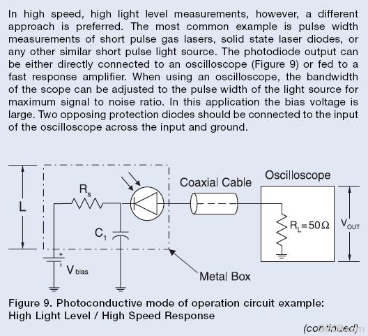

手头有一个Si PIN,想测量它的响应速度/带宽。
说明书上标注的是:上升时间10ns,测量条件是10V反偏电压。
可以直接连示波器测量,如下图。但是我的测量结果是带宽很有限,输入10KHz的方波(光信号)到PD上,示波器上就变成三角波了。而且有没反偏结果无变化。
问题可能在于示波器的输入阻抗不是50欧姆(见图中示波器)。后来问过示波器代理商,说我用的那款是1M欧姆,而且无法更改(高端示波器可以设为50欧姆输入阻抗)。
随后给探测器并联50欧姆的电阻。测量不到结果,认为是此电阻分了绝大部分电流,无电流流经示波器。改成测量电压模式,仍无改观。
请大家给点建议,谢谢。
PS. 我认为图中虚线框是探测器的等效电路,未额外加电阻电容。
发表于 2008-12-21 09:10:27 | 显示全部楼层
1. 方波的频率分量比较丰富,首先传输线应该要短一些,防止各分量的相位变化造成波形畸变。
2. 有可能是R太大,导致等效滤波器的零点在信号附近,可以尝试并联一个电容,将此零点向高频移。
3.  在示波器和PIN之间加个宽带放大器试试。注意放大器要带跨阻。放大器使用后有可能对示波器输入阻抗的要求降低。
4.  借个有50欧输入阻抗的示波器,省事。。。
 楼主| 发表于 2008-12-21 15:52:17 | 显示全部楼层
恩,谢谢。
第二条里面的R是说示波器的输入阻抗吗。
第三条TIA和宽带放大器可以用面包板搭一个吗,哪里有参考电路呢
发表于 2008-12-22 13:09:17 | 显示全部楼层
1. 是示波器输入阻抗
2. 有TIA就足够了,google查找光电检测,能找到电路图
3. 建议用其他探测器检测一下输入的光信号是不是方波。
发表于 2008-12-22 19:31:53 | 显示全部楼层
我认为问题不在示波器,50欧姆只有在50MHz以上的高频信号探测才体现出优势,像你10kHz的信号用高阻抗示波器完全没有问题。
问题很可能在于你的接线、电路。
 楼主| 发表于 2008-12-27 22:34:37 | 显示全部楼层
谢谢。二位的看法都很正解。
原来的输入光不是方波,一直没意识到,以为是测量的问题。
现在用原来的示波器,加了一个TIA,能看到不错的结果。输入100KHz方波,输出仍能保持方波(只是上沿和下沿都叠加有类似阻尼衰减样子的高频信号,高度是方波峰峰值的1/5左右,不知哪来的)。到500KHz~900KHz能得到类似三角波或正弦波样子的结果。
现在的问题是,得到三角波或正弦波样子的结果,怎么通过电路(比较器、限幅放大?)转换为方波。
