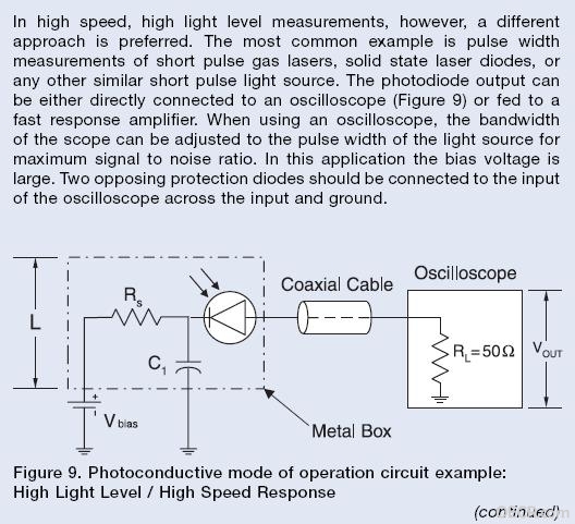

手头有一个Si PIN,想测量它的响应速度/带宽。
说明书上标注的是:上升时间10ns,测量条件是10V反偏电压。
可以直接连示波器测量,如下图。但是我的测量结果是带宽很有限,输入10KHz的方波(光信号)到PD上,示波器上就变成三角波了。而且有没反偏结果无变化。
问题可能在于示波器的输入阻抗不是50欧姆(见图中示波器)。后来问过示波器代理商,说我用的那款是1M欧姆,而且无法更改(高端示波器可以设为50欧姆输入阻抗)。
随后给探测器并联50欧姆的电阻。测量不到结果,认为是此电阻分了绝大部分电流,无电流流经示波器。改成测量电压模式,仍无改观。
请大家给点建议,谢谢。
PS. 我认为图中虚线框是探测器的等效电路,未额外加电阻电容。
