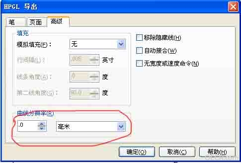

发表于 2008-12-23 22:31:37 | 显示全部楼层
有没有把这个参数设置到最小

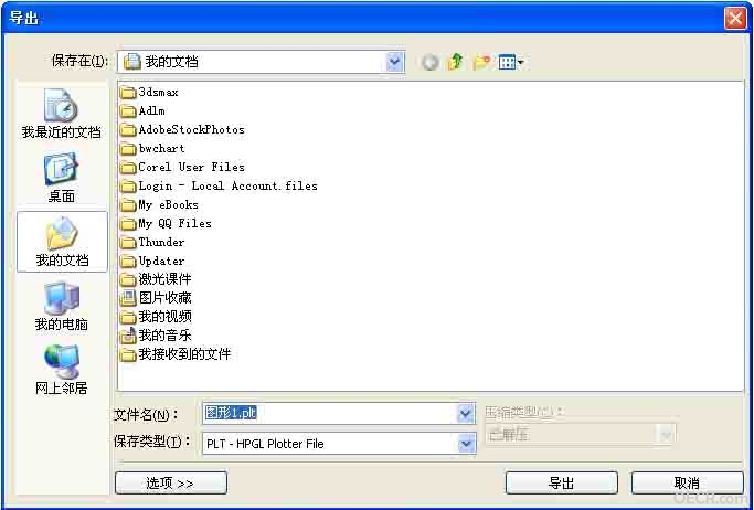

发表于 2008-12-25 00:20:46 | 显示全部楼层
8# kw26958657
在文件菜单中点导出后回见到这个界面,

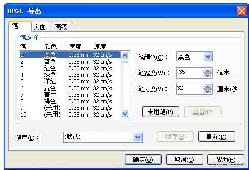

发表于 2008-12-25 00:21:54 | 显示全部楼层
9# shz_zealot
再点导出是这个界面,再点高级就是上面那个界面了
