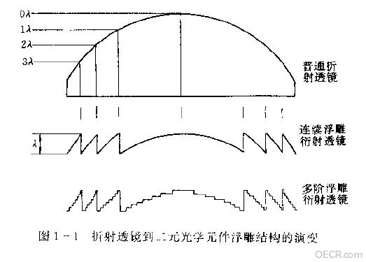

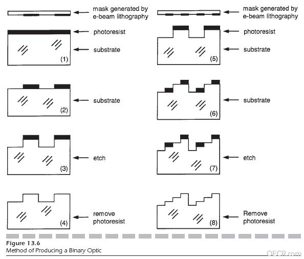

二元光学就是衍射光学。因为制造衍射光学元件表面的浮雕结构的掩模板是二元的,且掩模用二元编码的形式分层,所以叫做“二元光学”。至于怎么设计,Zemax里面的衍射面、光栅面都是二元光学面。
