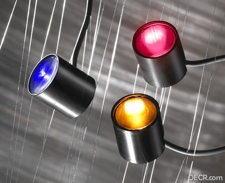

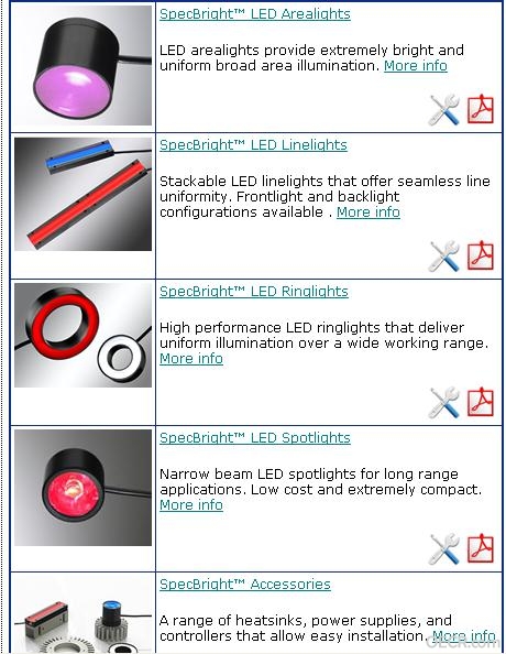

美国StockerYale公司-"SpecBright"高亮度LED机器视觉光源
美国StockerYale公司成立于1946年,为国际领先的光电产品制造商。StockerYale在LED光源领域已经有超过20年的研发和生产历史,其"SpecBright"高亮度LED光源由于:亮度高、光强分布均匀、使用寿命长从而在国际上获得了广泛的应用:
特点:
1.亮度高
2.光强均匀
3.先进散热技术,保持LED工作温度低于45°C,大大延长了LED的使用寿命
