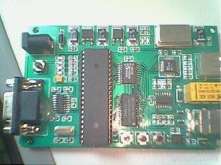

做移动大容量数据存储项目时打的几块试验板,是51单片机读写u盘的,数据可以通过
RS232接口传给单片机, 单片机转存到u盘, 可以通过程序控制电路板上的继电器将u盘
切换到电脑的USB接口,查看写入的数据是否正确或者读取已存的数据, 非常方便,无需
取下u盘。 现手里还几块多余的PCB,有完整的原理图和试验源码有需要的朋友可以联系我。
QQ: 1072592656

你的板除了读写u盘存储数据外,还有别的功能没有?
 楼主| 发表于 2008-11-30 12:01:49 | 显示全部楼层
这块板主要是用来用51控制u盘数据存储的,然后可以通过电脑的USB接口连接板上的usb接口供电脑读取u盘中的数据的, 板上设计有LED指示灯和按键,地址锁存器,ram(32k),232接口,usb 主机, 48M有源晶振, 光耦, 继电器, 2个usb接口等等, 可以来用做很多的51
试验, 如IO的控制, 按键输入, 外部ram的访问, 继电器控制, 光耦隔离, 串口通讯,usb主从通讯, 电脑访问u盘 , 使用有isp功能的单片机可以在板调试,无需仿真器和烧录器,如STC类的单片机。

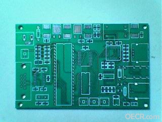

发表于 2008-11-30 12:07:33 | 显示全部楼层
你的板是焊接了元器件还是空板啊?
 楼主| 发表于 2008-11-30 12:10:51 | 显示全部楼层
我手里有多余的空PCB, 可以提供完整的元器件清单, 电路原理图, 程序源码
发表于 2008-11-30 12:13:44 | 显示全部楼层
那你的空板多少钱啊?
 楼主| 发表于 2008-11-30 12:17:54 | 显示全部楼层
可以卖30RMB(成本费买方要自己付快递费),可以送或者用板交换
