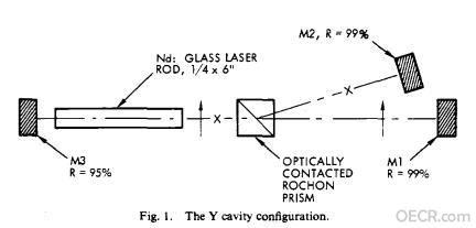

发表于 2008-11-27 19:34:59 | 显示全部楼层 |阅读模式
Henderson proposed a new configuration of Q switch SDWL in Nd:YAG with Y cavity and offset of the open times of  the Q switches for the different wavelength radiations, so that the laser can have a relative good temporal and spatial overlap between the two wavelengths.
发表于 2008-11-27 21:32:21 | 显示全部楼层
三个反射镜加上中间一个棱镜的腔型
参考下图
Y cavity
Y cavity
 楼主| 发表于 2008-11-28 00:04:27 | 显示全部楼层
谢谢!!!!!!!中文叫:Y腔?还是其他?
发表于 2008-11-28 16:01:54 | 显示全部楼层
原帖由 Femtosecond 于 2008-11-27 21:32 发表
三个反射镜加上中间一个棱镜的腔型
参考下图
33023
这种结构有什么特别的作用么?
发表于 2008-11-28 16:17:14 | 显示全部楼层
原帖由 wwwcai 于 2008-11-28 16:01 发表
这种结构有什么特别的作用么?
俩波长同时出光,偏振态正交。但具体有什么用处呢?
发表于 2008-11-30 11:21:45 | 显示全部楼层
嗯,这是一种偏振腔。它对激光棒中的残余应力和热应力引起的双折射不敏感。至于其应用,比如可以显著提高重复频率,等等。
